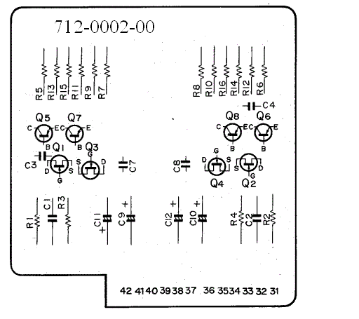

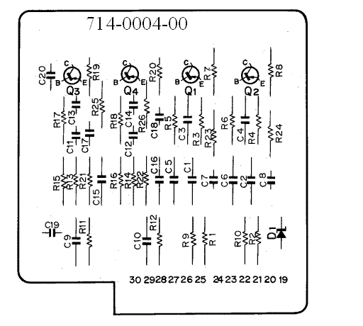

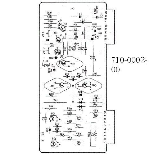

    Vẫn là con E 202 bác ạ, chính xác là khi em rút vỉ mạch 714-0004-00 cái mạch mà có 4 con đèn bán dẫn vỏ sắt ấy, thì rơ le không bị nhấp nháy nữa, ampli kêu vế phải bình thường còn vế trái kêu rất nhỏ em nghĩ là tín hiệu bị dò sang, các tiếp điểm em đã làm vệ sinh sạch sẽ rồi. bác bảo em phải kiểm tra ở đâu ạ.
  24. Ultraline
    Ultraline Advanced Member
    14/8/09
    4.757
    36
    Re: Hỏi/Đáp về bệnh Ampli,Pre-ampli,DAC...Tube,Solid vào đây.
    Tín hiệu nhạc vào volume sau đó đi đến board 712-0002-00
    Từ board 712-0002-00 đi ra ở chân 39 và 34 tương ứng với 2 kênh L/R
    Qua tiếp hệ thống SW High/low rồi vào board 714-0004-00
    Tín hiệu ra ở chân 28 và 26.
    Tiếp tục qua hệ thống SW để chọn High/low sau đó ra ngoài theo ngỏ Pre-out
    Từ ngỏ In-main tín hiệu sẽ vào board công suất 710-0002-00
    Bác tháo bỏ board 714 là làm gián đoạn không cho tín hiệu từ 712 sang 710,cơ bản là bác đã cách ly hoàn toàn Pre và Power.
    Nếu 1 kênh bị nhỏ thì tập trung sữa board 710 của kênh đó(2 kênh giống nhau)
    Nếu 2 kênh 710 đã tốt rồi thì bác tiếp tục lắp lại board 714 và tháo 712 ra khỏi mạch,khi đó sẽ không có tín hiệu nhạc nhưng bác phải làm như vậy để xem bệnh nhảy relay có xảy ra không? nếu nó vẫn xảy ra bệnh thì bác sửa board 714.
    Nếu nó không làm nhảy relay thì bác lại lắp tiếp board 712 vào,nếu nó lại bị bệnh thì bác sửa board 712 này.

  25. Ultraline
    14/8/09
    4.757
    36
    Hình dáng các board.
    Pre-712
    Filter-714
    Công suất-710,bác chú ý có 2 board 710 giống hệt nhau trong 1 máy.
    Nếu bác không tìm ra bệnh trên các board 714-712 thì bác xem lại cái nguồn ổn áp cấp cho 2 board này.
