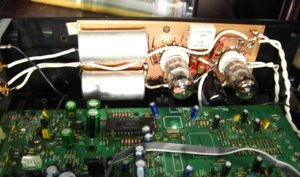

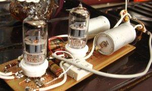

    Mất nguồn -15v cấp cho TDA, loay hoay mãi vì ám ảnh câu của cụ khi khoe con M5230 mở nguồn. :evil: .
    Giờ em nó đã hót véo von rồi nhé nhưng vợ hai xấu cả thanh lẫn sắc chán quá, tiếp tục để ý thấy logo múc ngay Trưởng lão nhé. Hai con của cụ làm chuột bạch thôi. Tiếp tục tán vợ 3 :lol:
    Mạch hàn xong hết rồi mà không dám đóng điện, em ra làm vài be với bố vợ lấy can đảm đã.

    cụ Tuấn : Thay cho em cái trở IV ,chính là con trở thoát lưới ngõ vào của cụ đó, với TDA1541 trở này max 68ohm, dùng to hơn méo, với lại ... phải hối hận với con đèn của cụ ấy ạ . Thường dùng 47 hoặc 33R , dùng bé quá áp ra thấp , cũng méo .
    Sao buffer của cụ chạy dòng thấp thế, có 5mA, min là 12mA ạ
    Nếu là 1541 trơn k có A phải nối chân 2 với chân 4

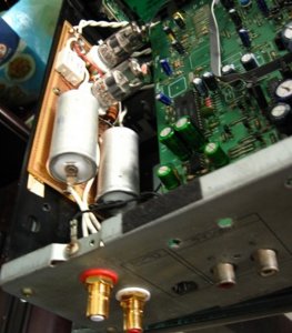

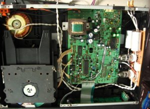

    Trưởng lão: Em bó tay với cái bo anh đưa sáng nay, mạch này có vấn đề gain thấp lắm cụ ạ, đấu out của CD thì có tiếng người chứ đấu vào out của TDA thì nghe tiếng gió :evil: .
    Chim chích: Bê CD về chưa, định làm gì với nó, phanh thây hay rút ruột gì chú toàn quyền nhá :lol:
    Em đi tầm sư học miếng đánh tiếp theo, không thể bó tay với dự án này được.

    Anh khoan ... đấu thẳng từ TDA ra , áp ra rất cao không có mạch Adj set về 0v thì Amp xuống hố đấy ạ .
    Có mấy cái gửi anh xem chơi :
    Anh tính toán ra con trở anode để đỡ phải sài choke tải , bỏ hết phần đầu thay bằng con trở thoát lưới 47 ohm
    http://www.diyaudio.com/forums/attachme ... h-2005.gif
    http://www.diyaudio.com/forums/attachme ... 204908.jpg
    5 cực chơi cái nì
    http://www.diyaudio.com/forums/attachme ... -e180f.png
    Hi-end chơi cái nầy
    http://www.diyaudio.com/forums/attachme ... buffer.jpg
    CDP em chưa bê về , em bê về rùi thì nó không còn là CDP nữa :shock:
    Buffer là khuếch đại dòng mà cụ chạy có 5mA thì sao ra nổi tiếng :|

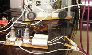

    Có một đại nhân hứa để lại đôi 6H30 giá mềm ơi là mềm nhá, quả này chơi tới bến luôn vì đang tưởng thức TDA1541 xuất âm đèn rồi nhá :lol: . Vừa cất tiếng hát cách đây 1h đồng hồ, lý do không chịu hát cực kỳ ngố luôn, anh chả dám kể đâu, Trưởng lão đạp anh rớt cầu quay lắm.
    Tính toán phương án quấn choke hí èm cho anh triển khai nhá. ĐT chú gọi được chưa nhỉ? :twisted:

    Đang chạy 8mA kênh, có ra tiếng được không chú :lol: , Các cụ xuống đồ sơn đê

    Xin mời các cụ đọc nhật báo, em đóng gói để ở nhà cho Gấu con nghe, còn em lên đơn vị nghe tiếng bom rơi đạn nổ đây.
    Cơ mà đang nghe sao thấy tiếng bom nổ, đạn bay trong loa mình :lol: , thật quá, thật quá. Xứng đáng với công sức, he he mai em hoàn trả Trưởng lão cái bo với vài vết hàn miễn phí nhé :lol:
