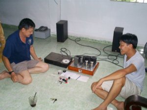

    Anh Hailua ơi, ampli của bạn NBMB sắp kêu rồi... hồi hộp quá!
  9. thomas
    thomas Advanced Member
    25/3/06
    1.432
    hcmc
    Re: GVTeam Second Edition (GVSE)
    Anh Hailua đang thẩm âm lần cuối:

    Chiều nay em được dịp thưởng thức âm chất của cây đèn đẩy 6E5P lạ hoắc này ( ít nhất đối với em). Quả thật em hơi bị bất ngờ với những gì 6E5P-GU50 thể hiện, mặc dù em đã từng chơi qua GU50 cũng như đã từng nghe nhiều amp GU50 với cấu hình khác của bạn bè, nhưng đây là lần đầu tiên em bị bất ngờ bởi cách trình diễn thật tưng bừng, âm thanh rất nảy, rõ ràng chi tiết mà bass vẫn đảm bảo độ nặng và sâu cần thiết...Mạch thật đơn giản chỉ cần 1 cây 6E5P chạy ở chế độ 5 cực đẩy cây GU50, thật dễ dàng cho những bác mới bắt đầu...
    Chúc mừng bác NBMB đã hoàn thành sớm nhầt, nghe nói bác cùng sư phụ Thomas đã thức tới tận 2 giờ sáng đễ làm cho em nó hát, bái phục bái phục. Em cũng đề nghị bác làm 1 chuyến NT mua mấy cái cùm tụ cho tụ dầu nhé. chứ lấy miếng inox gác qua nhìn kỳ kỳ làm sao ấy... :D
    Không biết các bác khác làm tới đâu rồi, mau mau để làm phát giao lưu nội bộ nhỉ.
