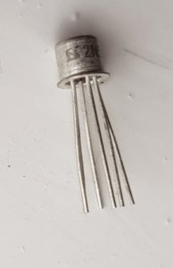

    Còn hàng của cụ Erikovsky trên Diyaudio đang tạo chủ đề Goldmund wiki and building 2017 nữa. Cụ ấy nói hàng này mua ở Anh. Thấy đăng công khai trên Diy bao gồm cả Date Code thì bác nào thử chưa ạ.

    các cụ xem con 2n3958 chân vàng có dùng được ko
  4. sweetlove6389
    sweetlove6389 Advanced Member
    9/2/14
    340
    142
    em thấy Erikovsky trên Diyaudio đang sài tạm con này trước khi mua 2N5564 Micross đấy. Hơi buồn là ko thấy cụ ấy đánh giá gì khi dùng con này và cả 5564.

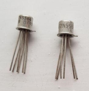

    Thêm ảnh con 2N5564 & 5566 được sản xuất từ 1980.
    Quan sát thấy chân rất to và chắc chắn. Không biết là có phải do từng thời điểm sản xuất khác nhau và hãng sản xuất khác nhau mà có thể bị thay đổi từ chân vàng, chân bạc rồi vỏ mạ kẽm sáng hơn không anh em nhỉ.

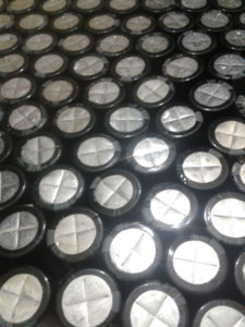

    20170928_161812.jpg Khoe các cụ 4 biến áp cho mono block.
    Cụ nào yêu ampli này chuẩn bị lập danh sách các cụ nhé. Có 2 bản: Một bản dùng chung cho ampli hét phôn HDA và Telos 590. Một bản có bo nguồn cho Telos 2500 nextgen.
