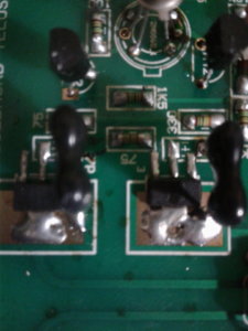

  3. trinh_anhtu

    Thấy Goldmund thu hút Clone ở khắp các nơi và vẫn luôn là chủ đề rất Hot. Em cũng chẳng được bung cái máy nào để xem cả. Đọc được một về GM M9.2 của cụ Naggy trên Diyaudio, cụ này cũng bảo bung máy ra rồi sao chép lại sơ đồ. Nên em layout theo sơ đồ của cụ ấy, kết hợp được ít hình ảnh sản phẩm của sản phẩm hang/gốc đang rao bán trên Hifishack, Hifido.jp em bắt trước sắp xếp linh kiện và layout theo.
    Thấy mạch linh kiện ít/đơn giản, linh kiện không quá đắt nên em làm. Em là người mới, thấy mấy anh nói có người làm 5 năm lên tới tận 50 củ mà chưa xong. Không biết là bị mắc ở đâu thì mấy tiền bối đi trước cho em xin vài ý kiến đóng góp với ạ.

  15. trinh_anhtu
    trinh_anhtu Advanced Member
    6/7/10
    5.676
    730
    Tel Zalo 0913045685
    Con em test là 5564. Em có vẽ 1 phần đặc tuyến con này. Giống như datasheet.

  20. trinh_anhtu
    6/7/10
    5.676
    730
    Tel Zalo 0913045685
    Không. Chỉ có đời đầu mới dùng BC546, từ mạch Job4 họ dùng MPSA42 và 2N5551. Ccs dùng ZTX694.
