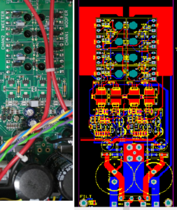

    Em chẳng thấy giống bo của hãng tí nào, nhất là là khu vực input xunh quanh 5565 ấy anh. Em tưởng anh bố trí 2 kênh chung 1pcb giống hãng thì em đặt 1 bộ cho mini amp cho cái chassis M27 nho nhỏ ở nhà.

    Thế này hả bác. Em chỉ dùng 1 vas và chuyển sang mono. Dù gì khi làm T2500 phần linh kiện vas đó cũng ko gắn. Chỉ T590 là gắn đủ thôi, vì T590 là bản giá rẻ giảm chi phí. Mono bao giờ cũng hay hơn.

    Vâng, em thích bản này hơn, chi phí thấp, không cần chassic lớn. Mỗi kênh 2 cặp sò và chỉ cần câu biến áp vô là chạy.

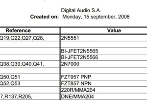

    Các cụ xem Bom List linh kiện Goldmund nhé. Họ dùng 2N5565 hoặc 2N5566. Các cụ ko phải lăn tăn tranh cãi.

    // cái BOM list của cụ giống của em nhỉ.
