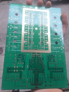

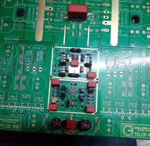

    Em thấy đợt pcb vừa rồi anh em hay chơi K389.

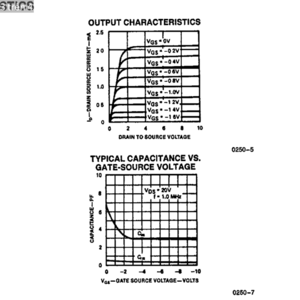

    Em nghe nói Pre GM ghép với Pow GM không hợp nên Pre em sài jfet IT-500 được cụ Thép bên Nhật gửi về tặng, trên đỉnh dập chìm chữ Singapore. Con này same same 2N5911 về Gm/Yfs transducer (=1/2 2N5565),nhưng cấu trúc bên trong là 4 con jfet được cascode, Noise và Cis điện dung ký sinh cực thấp - chỉ 7pF. Chưa hoàn thành nên em cũng chưa biết nghe ra gì không nữa.

    tổng hố này khi nhảy sâu khoảng bao nhiêu các cụ nhỉ.

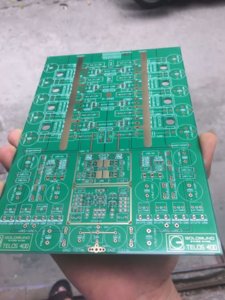

    Cố gắng hoàn thành trước tết ạ :D

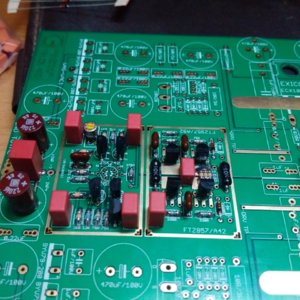

    Xả stress đi mấy anh. Nextgen ý chỉ thế hệ mới nhưng cơ bản Topo mạch vẫn vậy. Em chỉ nhìn thấy ở thế hệ này ưu điểm hơn các layout trước đó của hãng là ở tầng Input LTP các linh kiện được xếp ngắn nhất vây xung quanh nhân vật chính 2N5565. VAS vẫn như cũ. Tầng công suất thiết kế trải dài để cố gắng nhét 2 kênh trái và phải trong một diện tích nhỏ nhưng lại mất đi tính chất đối xứng. Về phần nguồn thì là phần cải lùi lớn nhất, rất căn bản và thô sơ, dung lượng tụ cũng rất nhỏ, tất cả Input, VAS và CS dùng chung một nguồn là điểm trừ lớn.
    Có lẽ hãng làm giản tiện đi như vậy để giảm giá thành của sản phẩm và đánh vào phân khúc thị trường phổ thông hơn.
    Về topo mạch khuếch đại chính vẫn giống hệt TL-600, TL-1000, TL-2500 nên để chọn để Diy em sẽ chọn thế hệ trước thay vì con Nextgen này. Hãng cũng cố gắng cải thiện tối ưu nhất qua các đời. Vì vậy, lúc thì các bác cố gắng sao chép y chang thế hệ trước, thế hệ sau cũng cố gắng sao chép y chang để làm gì. Em nghĩ khác, học hỏi thấy chỗ nào sắp xếp hợp lý nhất, tối ưu nhất thì em lựa chọn. Cuối cùng em có cách bố trí Input LTP của Mimesis, VAS của Nextgen, CS của TL-5000. Và nếu bỏ qua cái tên G0ldmund. Em tự đặt tên cách layout trên dự án của em là Nextgen hoặc Nextchange :D

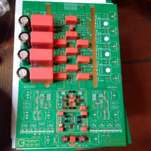

    Nho nhỏ xinh xinh nhưng mà lại full option :D

    Em chơi A42/A92 thay FTZ857/957
    Các file đính kèm:

    Tối nay em bắt đầu test và hóng khói lửa rồi. Gắn tạm một cặp sò rồi đo Bias sò rồi các vị trí xem sao đã :D

    Ngõ out cụ cho mạch nó chạy 1 vòng quanh như thế có tạo hố cảm to đùng ở đó không cụ.
