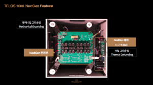

    Lần nâng cấp của hãng lần này có gì:
    - Họ dùng chung 1 bo mạch cho tất cả các máy có chữ Nextgen. Telos 2500, Telos 1000, Telos 590 Nextgen, Ampli hét phôn HDA.
    Bo mạch này được cải tiến chút ít từ bo mạch Telos 250+ cũ, nâng cấp phần DAC (Phần DAC tích hợp này em ko quan tâm sâu).
    Như vậy từ ampli dùng cho tai nghe cho đến Telos 2500 Nextgen cũng chỉ dùng chung 1 bo mạch thôi (Rất thuận tiện cho việc em clone bản mới này).
    - Phần công suất là giống nhau hoàn toàn từ layout, phần DAC họ dùng khe cắm bo. Tùy vào từng loại ampli mà cắm các bo giải mã DAC khác nhau. Cao nhất là DAC 7.
    - Nguồn dùng cho tầng Vas và công suất họ dùng chung chứ ko tách riêng như T2500 trước. Chỉ cách ly qua mắt lọc R=4.7 ôm và tụ 220uF.
    Với T2500 và T1000 họ dùng tụ nguồn rất lớn so với bản telos cũ. Nâng lên 80.000uF cho 1 kênh so với 20.000uF 1 kênh.
    Telos 590 và ampli tai nghe HDA chỉ dùng 2 tụ 6800uF chung cho 2 kênh.
    - Bảo vệ loa chỉ dùng relay rất đơn giản, không có Fet phức tạp như bản Telos trước.
    - Bản Telos này chạy mát hơn bản cũ rất nhiều do họ có điều chỉnh giá trị 1 vài linh kiện. Giá trị linh kiện cơ bản vẫn như bản cũ.
    - Như hãng công bố, phép đo ampli này tốt hơn rất nhiều bản cũ. Do đó âm thanh cũng tốt hơn. Mấu chốt nằm ở Layout phần Vas: Họ thu gọn rất nhỏ phần Vas, dùng trở dán Melf.
    - Phần công suất của T1000 và T2500 chỉ dùng 4 cặp sò.
    - Pre dùng NE5532 hoặc TL1169.

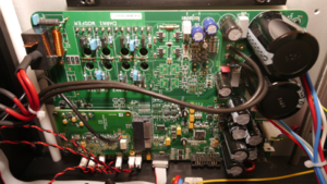

    Đây là 1 trong những hình ảnh chụp khi tháo máy...

    Khi dùng cho HDA và Telos 590 họ dùng cả 2 phần Vas và công suất trên 1 bo, T590 dùng 2 cặp sò 1 kênh, HDA dùng 1 cặp 1 kênh ko dùng tản nhiệt cho sò. Con T590 tản nhiệt 2 bên cho đẹp thôi ko gắn sò. Sò gắn xuống tấm đáy của máy luôn.
    Dùng cho T1000 và T2500 họ chỉ dùng 1 phần Vas 1 phần ko gắn linh kiện. Phần công suất nối song song để có 4 cặp sò 1 kênh.

    T1000 và T2500 để trống 1 bên Vas, kết hợp thành 4 cặp công suất.

    Sao chan1 là woofer chan2 là treble nhỉ?

    Bo dùng chung nên nó có chữ đó hết. Ghi như loa tích hợp Logos.

    8 tụ là cho 5500
    12 tụ cho 2500
    24 tụ cho 1000
    Em được mấy ông bạn post ruột lên web em nhìn thấy thế ko biết có sai ko bác :D
    http://www.audiogallery.co.kr/bbs/board.php?bo_table=webzin&wr_id=101
    Bản bác post 12 tụ xanh, bản này 24 tụ đen

    Nextgen chỉ thấy cải lùi!
    Những công nghệ nguồn tốc xuất lớn thay bằng diode cầu và 1 cặp tụ hàng thường dân CDE.
    Nguồn cũng giảm tiện đi. Bo mạch co bóp lại.
    Chung quy lại em chỉ thấy nó giảm rất nhiều.
    Bo nguồn TL5000 dùng chung tụ chơi thập cẩm chẳng thấy mới.
    Tất cả mấy hình post đó chỉ là trên internet hết. Mạch vẫn vậy đoán cũng ra thôi mà.
