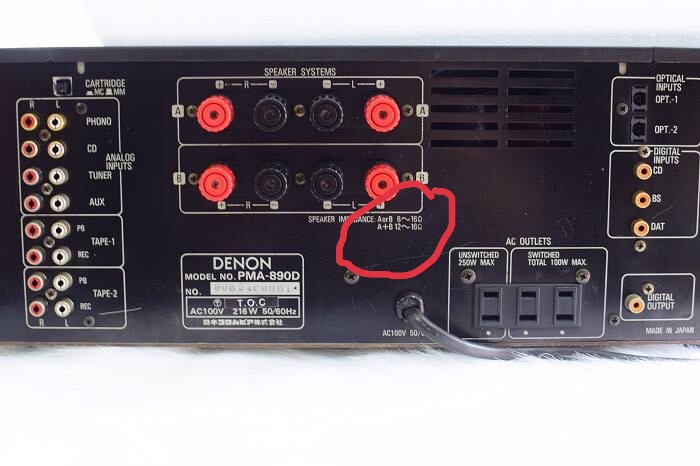

    Các bác cho e hỏi tý ạ. E có 1 âmly 890d , 1 cặp bose 601s3 và 1 loa sub paradigm 1000 . E đã ghép như này:
    - Sub đấu cầu A như đấu loa thường. Đôi 601s3 đấu vào cầu B . Để đánh cả 2 cầu A+B nghe cả loa cả sub. E có hỏi nhiều chỗ thì đều bảo sub điện ko ăn công suất âmly thì đấu như thế đc, ks cả. Nhưng e thấy hãng đề sau amly A or B thì 6~16 ôm ,còn A+B lại 12~16 ôm mà 601s3 thì lại có có 8 ôm thôi.
    Liệu chơi lâu dài có hại, hay ảnh hưởng gì loa hay âmly k ạ ? Vì khi e đánh cả 2 cầu A+B cùng 1 lúc e sờ âmly nóng hơn so với lúc chỉ đánh cầu B chạy đôi 601s3 thôi. Các bác chỉ giúp e với hay e đấu chung cả 601s3 và sub vào hết 1 cầu B thôi vì sub điện k ăn công suất, để 1 cầu cho đc 6~16om vừa vs 8 ôm của 601s3. Các bác có cách nào đấu hay hơn k chỉ e với ?
    - Tiện cho e hỏi âmly 890d chạy nó nóng thế hay tại hệ thống âm thanh e có vấn đề gì ạ?
    - E cám ơn nhiều ạ
