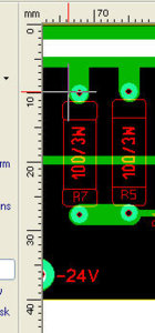

    OK rồi bác.
    Em có vẽ lại schematic và layout như bác. Switch qua lại giữa schema và layout ko thấy báo lỗi (em xài Eagle).
    Bác layout nốt cái bo nguồn giống cụ Pass đi.

    Quên, mấy con trở nhỏ bác layout chân bao nhiêu, để 12mm hoặc 15 đi bác, có gì bác nào xài trở ngon nhưng "rất dài và rất to"

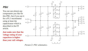

    Theo em nếu layout mạch nguồn Bác nên để 2 lựa chọn sử dụng diode cầu hoặc mấy em fast diode cho mọi người lựa chọn hoặc tận dụng đồ mình đang có.
    Phần nguồn nếu dùng fast diode nên để các con diode cách xa nhau một chút để còn bắt tản nhiệt, cái này ăn dòng khá lớn, nên có tản nhiệt cho cả diode nữa.

    Anh để 18mm cho con 3W chắc đủ rồi.. :D.Ah khoảng cách 2 em công suất là 152mm quá ok.

    Em thấy cách sắp xếp như vầy là ngon nhất.Tác giả dùng nguồn đơn giản không có CL60 làm softstart luôn.Cái biến áp đường kính khoảng 12cm.Cái ampli lèo tèo ít linh kiện quá chừng,giá thành chắc sẽ không bao nhiêu nên sẽ có nhiều anh em tham gia đây.Sướng nhất là tụ nguồn Volt thấp dễ dàng mua được ở chợ giời.
