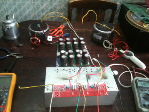

    Em mới dựng lên cái F5 Firstwatt này nữa để so sánh nè anh.Mấy cái F5 khó chỉnh offset thật đó...Nhưng mà thích thì không ngại...

    Em đoán cái ấm nhôm bên cạnh là để đun nước phải không anh Quang *_*

    Em thì thấy tấm nhôm tản nhiệt có 2 vết cháy nám đen :lol:
