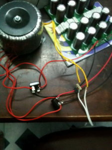

    Đã đóng điện đang đo thì bị cúp điện,đang ở nhà bác kirato trốn nóng đây.Dòng khởi động F5 rất lớn nên mạch softstart là bắt buộc phải có nhé.

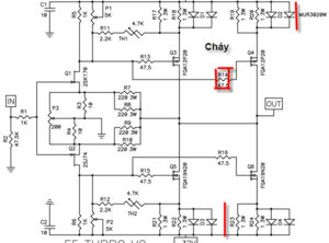

    Thật khó để điều chỉnh phân cực cho F5,em dùng 2 đồng hồ kẹp mỗi cái vào con trở 1 ohm mỗi vế ,hì hục suốt đêm mà không tài nào chỉnh cho cân được.Theo tính toán thì dòng qua mỗi con trở 1 ohm là 0,3A tương ứng 0.3 V áp rơi trên nó.Chỉnh con 5K phía nguồn dương rồi chỉnh con 5K phía nguồn âm mà chỉnh vế này thì ảnh hưởng vế kia.Em đang có 0.28VDC phía dương và 0.15V phía âm chỉnh bên âm cho cân thì bên dương dòng tăng đột biến kéo theo cháy rụi con trở 47ohm bên phía nguồn dương.Vậy là phải matched pair cả sò công suất rồi.Chỉnh bias mà không cân thì DC ra loa 1 đống...Phức tạp phết chớ chẳng chơi :D
    Cặp K170/J74 khá là nóng.
    Báo cáo nhiêu đó,em nằm nghỉ chút đây.Anh em đừng nóng lòng nhé.

    chào anh! em làm F5 cũng khá lâu có vài ý kiến thế này, nếu có gì mạo phạm mong anh thông cảm.
    1. SÒ công suất không math thì:
    khó điều chỉnh DC ngõ ra như ý và âm thanh khó hay nhất.
    2. Cặp K và J cần tốt nhất mới chịu được dòng
    3. Phần pha tín hiệu bị chồng nhau cũng gây khó khăn cho việc giải quyết tự kích
    Như vậy cách giải quyết đơn giản nhất vẫn là:
    Match sò công suất, hoặc chỉ dùng 1 cặp, nên sử dụng cả 2 con trở ngõ ra loa là tốt hơn.
