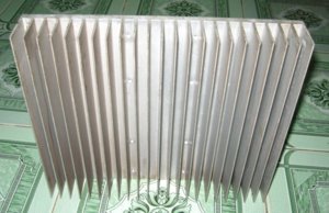

    F5 đã sẳn sàng còn chờ mấy con Jfet nữa là cất cánh. hôm nay nhận PCB và đi chợ mua nhôm và + mấy thứ linh tinh.
    -Trở 1 Omh nay không còn 1 con mà mua, ai gom hết không biết. IRFP9240/240 hàng tháo trong máy công nghiệp quá trời đất tha hồ mà lựa con xinh đẹp. Nhôm tản nhiệt quá trời tấm dày 50mm, cao 270mm,rộng 300mm, nặng 3,7kg -> giá 80K/kg em lượm 1 tấm. Còn 4 tấm nặng hơn 5 kg rất đẹp kích cở bằng nhau làm cho gâu mun thì khỏi chê. Còn mấy khúc nhôm to dày dài vật vã ai chịu cưa thì rinh về

    Mấy con trở YAHE ấy có dùng được không cụ? Em cũng gom một ít nhưng nhìn hình thức em chả dám dùng. Hic nhìn tản nhiệt của cụ mà em thèm, mãi mấy hôm nay em chờ PCB để ghép tản nhiệt xem đặt bên hông hay cho lên nóc ngồi.

    Cụ có quen ai ở SG thì ra số 011 đường Vĩnh Viễn chổ gần chợ Nhât tảo mua luôn 4 tấm giống nhau y chang mang về ngoài ấy làm F5 hay GM. Coi chừng anh Gà ra hốt trước ấy vì lâu lâu săm soi mới thấy có vài tấm giống nhau y chang như vậy. Giá 80K/kg coi như tạm chấp nhận vì nó xẻ ra làm đôi thì ra 1 cặp rất đẹp đúng yêu cầu vì cánh nó đứng nhưng theo xxx ý của em là cho lên nóc amp khỏi xẻ cho mất công. Cụ nào gần thì tranh thủ ra hốt cho nhanh không là hết.

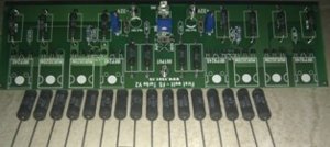

  16. 6Pi3Hue_audio
    6Pi3Hue_audio Advanced Member
    24/4/06
    1.431
    Thừa Thiên Huế

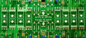

    Hic, mấy hôm nay chờ bo và linh kiện nên không để ý, chừ tui thấy cái bo công suất chỗ lắp mấy con Fet hơi là lạ thế nào ấy: Chân hàn mấy con Fet đưa vào giữa bo chứ không nằm cạnh mép của bo, như vậy thì lắp Fet thế nào để tản nhiệt được. Nếu lắp Fet phía trên bo thì mặt lưng Fet nằm trên bo không thể áp sát tấm nhôm, mà lắp phía dưới bo thì không có lỗ để bắt vít con Fet vào tấm nhôm xuyên qua tấm bo vì bo chưa đục lỗ. Hay là lắp Fet trên nhôm rồi câu dây vào bo, nhờ các bác tư vấn giúp chỗ này.

    Khà khà, trên board thì có đánh dấu chỗ cần khoan lỗ để thò tua-vít vặn ốc nhưng nhà SX board quên khoan. Vậy nhận board về em khoan cho bác luôn nhé, dễ như ăn cơm gà :D

    Hôm nay em mới khoan lổ bắt sò, dùng mũi khoan chuyên dụng cho PCB nên nó mới đẹp như thế này. Khoan không khó nhưng phải cẩn thận không là nó xé mạch đồng như chơi. khi khoan nên bỏ PCB lên tấm ván phẳng đè chặt xuống rồi khoan cho nó khỏi xé mạch đồng phía dưới.
