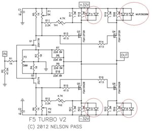

    Nhân tiện đây cho em hỏi chút về kỹ thuật (chỗ khoanh tròn): mấy con fast diode này làm nhiệm vụ gì? không có nó mạch có hoạt động bình thường không? Xin cảm ơn trước

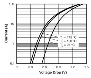

    Em thấy cụ Pass giải thích là nó hạn chế điện áp sụt khi dòng lớn (38A cho 2 sò, nếu 2 trở 1Ohm song song sẽ sụt áp 9,5V) :mrgreen:

  6. lehuy173
    lehuy173 Advanced Member
    Tham gia ngày:
    7/11/11
    Bài viết:
    870
    Đã được thích:
    88
    Em đọc thấy cụ ý bảo bỏ đi cũng được nhưng sẽ mất thời gian chờ lâu hơn để căn chỉnh gì đó ạ
  7. Baoanh_Hue
    Baoanh_Hue Advanced Member
    Tham gia ngày:
    6/3/07
    Bài viết:
    8.888
    Đã được thích:
    Nơi ở:
    phá Tam Giang
    Bác vui lòng post tài liệu của cụ Pass về vụ này để mọi người cùng biết giúp em với nhé.Thanks
  8. lehuy173
    Tham gia ngày:
    7/11/11
    Bài viết:
    870
    Đã được thích:
    88
    Nó đây ạ http://www.firstwatt.com/pdf/art_f5_turbo.pdf

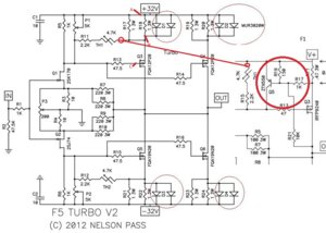

    Em thấy bác Mod hỏi câu hay quá nên máu lên cũng le te tí, không phải em chém chiếc gì đâu nhá.
    Các bác xem hình để ý F1 và Turbo ngoài chuyện khác nhau 1 và 2 cặp sò còn khác nhau mấy chỗ.
    1. F1 dùng con ZTX550, turbo không có.
    2. F1 nối con trở nhiệt 4k7 lên nguồn + còn turbo nối vào chân S sò công suất.
    3. F1 không có con diot MRU nối song song trở chân S.
    Còn lại y choang :wink:
    Các file đính kèm:
  10. trinh_anhtu
    trinh_anhtu Advanced Member
    Tham gia ngày:
    6/7/10
    Bài viết:
    5.676
    Đã được thích:
    727
    Nơi ở:
    Tel Zalo 0913045685
    Các bác chú ý con Q5 ZTX550 trong mạch F1. Khi nó hoạt động sẽ kéo điện áp GS của con sò công suất xuống thấp dẫn đến con sò công suất giảm dòng đi.
    Em tính thử: 0.6/150*1150/0.47=9.8 (A) nghĩa là khi sò công suất có dòng qua là 9.8A thì nó bị con Q5 khống chế không cho tăng dòng nữa.
    Khi dòng qua công suất 9.8A thì hụt trên con 0.47R mất 9.8*0.47=4.6 (V). Vậy điện áp đỉnh trên tải còn 24-4.6~19(V) qui ra hiệu dụng là 19/1.4=13(V). Thực tế không được 13V vì còn sụt trên sò công suất, tạm tính còn 10V.
    Mà dòng là 9.8A vậy trở kháng loa phải là 10/9.8~ 1 ôm. (Làm gì có loa 1 ôm).
    Công suẩt RMS ra loa khi đó là 10*9.8 = 98W.
    Vì không có loa 1 ôm nên con Q5 ZTX550 làm nhiệm vụ bảo vệ sò công suất không cho dòng tăng quá 10A.
    Cụ Pass còn thêm con trở R21 10K vào nữa chứ :roll:

  12. trinh_anhtu
    Tham gia ngày:
    6/7/10
    Bài viết:
    5.676
    Đã được thích:
    727
    Nơi ở:
    Tel Zalo 0913045685
    Dễ dàng tính được khi điện áp đầu ra loa là 0.6/150*10150-24=16 (V) thì con Q5 mới hoạt động.
    Nếu dùng loa 8 ôm, công suất RMS ra được: (16/1.4/8)*(16/1.4)= 16 (W).
    Như vậy F1 chỉ ra được 16W RMS trên tải 8 ôm. Thực tế trở kháng loa 8 ôm có trở kháng tại 1 số tần số những hơn 8 ôm nên F1 nghe loa đần thì bó tay.
    Như cách tính bài trên thì ra được 19V max, nếu sụt qua sò 3V thì còn 16V, tương ứng với cách tính này.
    Túm lại mấy con Q5 và trở quanh nó ráp F1 muốn ráp con nào cũng được, vì bình thường nó trong mạch cũng như không.
  13. trinh_anhtu
    Tham gia ngày:
    6/7/10
    Bài viết:
    5.676
    Đã được thích:
    727
    Nơi ở:
    Tel Zalo 0913045685
    Trên bản turbo cụ Pass đã bỏ đi con Q5, vậy Turbo không có mạch bảo vệ gì cả, suy ra F1 cũng không cần. Bỏ luôn phần đó cho gọn nếu ráp F1.
  14. trinh_anhtu
    Tham gia ngày:
    6/7/10
    Bài viết:
    5.676
    Đã được thích:
    727
    Nơi ở:
    Tel Zalo 0913045685
    Mạch F1 và turbo con trở nhiệt 4K7 hiển nhiên là ép vào tản nhiệt để bù nhiệt, mục đích chính của cụ Pass là không cho DC Offset thay đổi để không đưa DC ra loa. Với Turbo cụ pass cho nối vào cực S nhằm lấy thêm tí điện áp khi dòng qua công suất thay đổi để tăng ổn định. Nhưng con TH này lợi bất cập hại, cho rằng âm thanh là hơn hết nếu tản nhiệt đủ khủng em bỏ nó ngay dùng trở thường và nối về nguồn như F1 cũ.

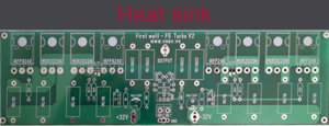

    Chán cho saokim :evil: Cái k vẽ đã đành, cái vẽ rồi thì k khoan. Cái phủ dưới thì táng lên trên. Màu xanh dương thì táng xanh lá. Nản.
    Các bác lại phải diy chút rồi, em gửi lỗ khoan của mạch áp vào dùng mũi 6mm khoan lỗ ạ.

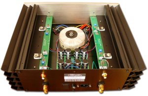

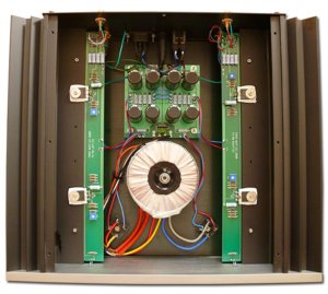

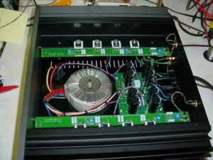

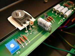

    Em nhìn lại cái pcb ở trang trước của anh Quang chưa tìm ra cách để gắn tản nhiệt mà không vướng vào con trở 220R và out chẳng lẽ lại ptp hở các cụ?
  22. Baoanh_Hue
    Tham gia ngày:
    6/3/07
    Bài viết:
    8.888
    Đã được thích:
    Nơi ở:
    phá Tam Giang
    Bác tham khảo mấy tấm hình này nè

    Trong ảnh PCB họ thiết kế chân fet ở mép PCB mục đích là thiết kế để fet bắt trực tiếp lên tản nhiệt.

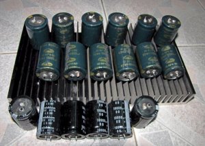

    Heatsink của em là một dãy cái này ghép lại:
    Nếu ghép vào mép PCB vuông góc với tản nhiệt thì sẽ như hình sau:
    trong trường hợp này thì mur và fet của em chân sẽ phải dài miên man :lol: . Còn nếu đặt PCB song song với tản nhiệt thì hơi bị vướng out và mấy con trở 220R, chả lẽ lai câu dây hở các cụ?
    Em đang tính đưa dàn tản nhiệt và biến áp lên nóc nữa.

  25. Baoanh_Hue
    Tham gia ngày:
    6/3/07
    Bài viết:
    8.888
    Đã được thích:
    Nơi ở:
    phá Tam Giang
    ...thì bác kiếm thêm cái bách nhôm (đồng) hình chữ L rồi bắt gá vào dãy tản nhiệt của bác là OK thôi
