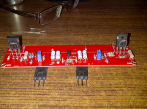

    Vừa cướp trên dàn mướp 2 cặp IRFP240/IP9240 và 4 con trở nhiệt.Em nghe ca ngợi quá nên phải thử cho bằng được.Nếu ngon lành mình sẽ làm pcb và hổ trợ anh em hết mình.

    Ui,ui vậy thì em đi lùng mấy em IRF này ngay đây... :D

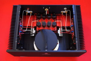

    Nguồn cho em này chắc đơn giản, em có biến áp 17,5-17,5V cỡ 8 A và 4 tụ Elna for audio 15.000 uF/ 50 V chắc đủ rồi bác nhỉ

    Trời nguồn của anh chuẩn quá rồi.

    Nguồn UPS Mỹ đó anh. Hôm trước định dùng 3 biến áp cho GM, sau kiếm được cái khác nên dư ra. Em tẩm sấy lại rồi, chạy ngon :mrgreen:

    Học tập làm cái đẹp chuẩn như thế này ,thích thật.......................................Biến áp to ,chắc 4 tụ 15.000uF một kênh,cầu diode gắn vào tản nhiệt riêng.

    Cám ơn anh nhiều,em lại đi đặt quấn 2 cục xuyến cho em này rồi.... :(
