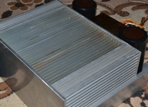

    Tản nhiệt khủng quá. Em chỉ làm nhỏ thôi, rộng 300, sâu 300, cao 128
    Các file đính kèm:

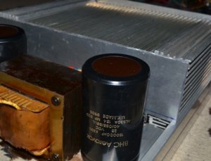

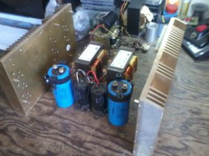

    Thấy tình hình nóng trong người quá, em tạm show hàng siêu trường siêu trọng con F5 nhà em đang nằm chờ board và chasic đây. Nguồn 24+24V 10,5A vị chi là 500W. Dàn tụ thì hơi yếu chỉ mới 29.000+29.000muy còn thiếu 40.000muy nữa. Kiếm thêm 4 quả 10.000muy nữa là đẹp luôn các Bác nhẩy. 2 cánh gà nỗi em nặng 3,5kg chắc là đủ mát cho 4 em IRF

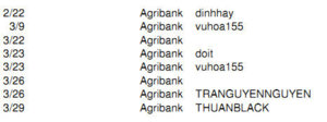

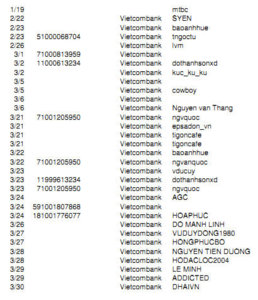

    Danh sách chuyển khói,anh em cho thông tin chổ tên hay nick còn trống vào nhé.Cảm ơn.

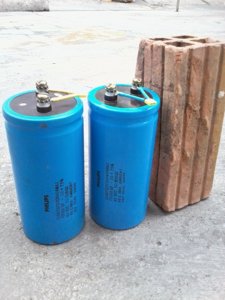

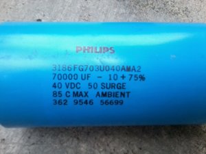

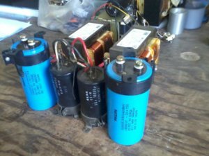

    Buồn quá , em khoe nốt cặp tụ định dùng cho Naim , nhưng vác qua đây luôn cho anh em nhà Philips được đoàn tụ , quả này nguồn em dư dả rùi , tổng cộng cả bộ nguồn là 260.000 uF , giờ lo làm sao cho cái chassis được "đẹp" như vầy là em mãn nguyện :mrgreen:
