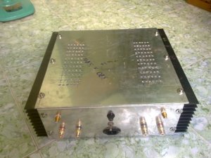

    thưa các bác ! từ hôm em tham gia " dự ớn " F5 này , em cũng đã kiếm được gần như đầy đủ các linh kiện để khởi động "dự ớn".
    nhưng em chỉ còn đang thiếu mấy con 2sj74 nữa là có thể hoàn thành cái power F5 mơ ước này :D . mặc dù em đã cố gắng hết sức , nhưng vẫn không thể tìm ra mấy con jfet đó :cry: , nên "dự ớn" vẫn còn đang bị treo vô thời hạn :( .
    vậy hôm nay em xin tâm sự với các bác trong 4rum của mình rằng :
    mấy bác ui ! bác nào còn dư mấy con jfet 2sj74 thì hãy nhượng lại cho em đi, em vô cùng đa tạ và cám ơn mấy bác nhiều nhiều lắm :) .
    mong hồi âm của mấy bác ( giống như đợi hồi âm của người iu đó :mrgreen: ).
    em xin gởi mấy tấm hình để làm tin cho mấy bác .

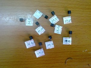

    Vậy là bác gần đủ đồ rồi , bác sẽ không thật vọng với cái này đâu , so với giá thành em này đã cho cái 845 SE của mình đi vào dĩ vãng vì giá thành cao , nặng 20 Kg , chạy nóng hơn và phần lớn nghe hay nhưng cũng có lúc nghe không giống thật và rất là kồng kềnh , mặc dù cái F5 của mình đã để lại cho đứa em rồi , nhưng bây giờ mình cũng đang sưu tầm LK giống như bác vậy để làm lại một cái nữa, khi trước mình dùng Pre 818 của bác Quang Hào + F5 + BW 802 ( loại cũ series 80 ) và phòng khách của mình 4.5M X 8.5M và cao 4M nghe chỉ cần nửa công xuất là đã to lắm rồi ( hàng xóm đã nhức đầu rồi ). Bác cần lưu ý là J74 và K170 phải mách với nhau , nếu không bác sẽ không chỉnh được gần 0V ở phần ra loa , và tản nhiệt của bác sao không kiếm loại đứng , chứ nàm ngang thi tản nhiệt kém hơn là đứng . Chúc bác mau xong em này , bác làm vỏ hộp đẹp quá .

    Vâng ! em cảm ơn lời khen của bác :D ! do em chỉ tìm được 2 miếng nên em phải chịu "Nóng Trong Người" một chút :mrgreen: .
    mà em thấy để nằm ngang cho nó giống F5 chính hãng :lol: !

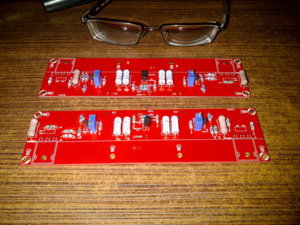

    Em vừa được tặng cả pcb lẫn linh kiện,em sẽ quấn biến áp và ráp liền đây.Class A cho thay đổi không khí 1 chút...Nghe giang hồ nói em này hay lắm ,phải thử ngay mới biết được.

    Các bác làm em máu chiến em này quá, Bác Quang ơi, đây có phải là PCB của F5 không bác? Em nghĩ nếu dự án này mà được anh em "phổ cập" thêm thì chắc cũng xôm :D
  18. mimosalq
    mimosalq Advanced Member
    8/5/06
    12.824
    119
    Đúng rồi bác à PCB F5 đậy ạ,được giao toàn bộ chỉ còn thiếu Heatsink và biến áp.Dạo này bận nhiều dự án nhưng em cũng phải làm em này cho tới,nếu nghe tốt thì phổ biến cho anh em cùng chơi cho vui và vui là chính.Thân.
