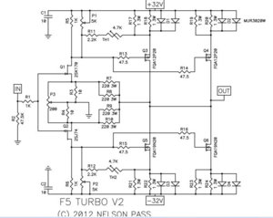

    Em post cái schematic vì nhiều người hỏi quá....

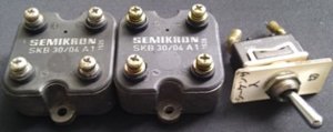

    Em mới đi đồng nát về được mấy thứ
    Tụ thì chỉ có 40V thôi không biết có ổn không các bác. Mà loại tụ này thì chất lượng thế nào em chưa từng dùng bao giờ nên có bác nào dùng rồi cho em ý kiến với

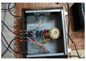

    Em chốt cấu hình .... chassis ở kiểu này , to ngầu :mrgreen: , khả năng đối lưu giải nhiệt tốt hơn cho kiểu Heatsink của em
    hihi , chém gió , post cho nó xôm ạ :D

    đẹp quá!
    em có con F5 làm 2 năm rồi, bác xem được không?

    hihi , nhưng cái tính em nó cứ lại thích tự làm được cái gì là làm hết , không thích mua làm sẵn :? , với lại case CPU em sợ nó không được đẹp và bố cục không chặt chẽ với cái heatsink kia của em , nên làm từ đầu ... sướng hơn ạ :mrgreen:
    em sáng giờ vật lộn với cái khung cho chassis này :evil:
