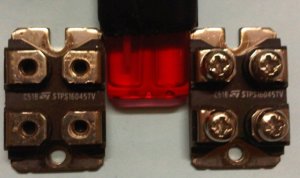

    thấy các bác lùng đồ cho F5 quá, may thế nào em vẫn vơ vét được vài món đồ cho F5 híc, chắc các bác khi nhặt ko để ý nên còn sót lại nên em mới vớ được ạ.
    1 đôi POWER SCHOTTKY RECTIFIER STPS16045TV 2 X 80A
    nhưng ko biết liệu em schottky này có nên dùng ko hay dùng ultra fast

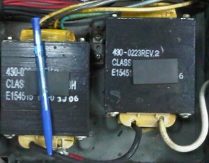

    đi kèm được 1 đôi BA hàng bóc máy, chẳng biết của bọn gì nữa.
    đầu ra có đúng 1 cuộn 24v, he he ghép 2 thằng vào là có 2 cuộn 24V chắc đủ sức tập tạ với F5.

    Có cái chữ đẹp đẹp ở biến thế mà cụ lại che mất thế kia, nửa kín nữa hở thế ai mà chịu được :mrgreen:

    Em nghi cơ quan bác chuối lại thấy mất 2 cái UPS lắm :lol:

    Híc bác chỉ đoán gần đúng thôi ạ. coi như đúng 1 nửa cũng không sao.
    2 cái BA đấy của 1 con UPS thui ạ, của cái con 2kVA đó ạ.
    hệ thống acqui của nó dùng điện 48V, nên nó nối tiếp 2 con đấy ạ. hi vọng là cặp này có thể cho em F5 cất cánh được.

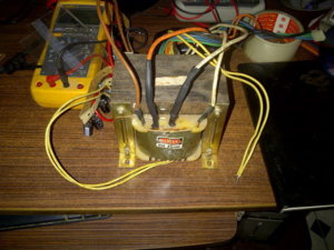

    Con này của anh cũng khủng lắm nè.2 cuộn 24vac riêng biệt 2 sợi chập lại,mỗi sợi đường kính 1ly2.

    Cụ chuối kiếm được đồ ngong quá, cặp Diode kia dùng không ổn đâu, cụ nên dùng Ultra Fast cho dự án này còn mấy con phía trên thì ném vào nhà em đi :lol:
