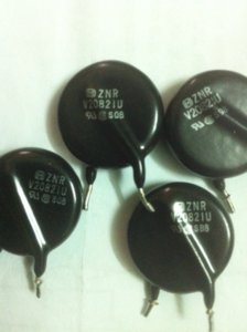

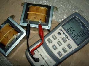

    Các Bác ơi. Em kiếm được mấy con này nhưng không biết nó là linh kiện gì. Không biết nó có phải là điện trở nhiệt không ạ?

    mấy con softstart cũng có trong nguồn cho PC, các bác ra hàng sửa điện tử mà xin. Nếu bác nào ko kiếm dc, e đi xin cho, tập trung vài bác rồi e gửi cho anh Quang, chia ra đi theo LK. Dự án thấy đông vui quá, nhưng mà năm nay e tập trung hết lúa để làm nhà rồi, nên tạm ngừng diy.
    @ : Làm cho đủ bộ sưa tập thôi, chứ hạn chế sử dụng nhé các bác, tiêu hao năng lượng quá, sau này con cháu mình khổ thêm. Mà theo e biết trái đất mà nóng lên, thì các bác ở HCM cũng hết chổ diy, vì nước biển dâng.

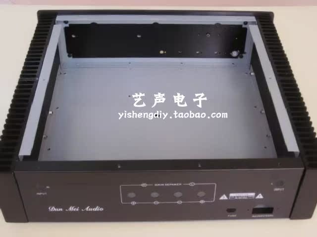

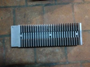

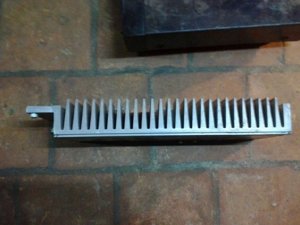

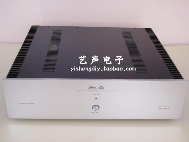

    Em tính dùng cặp tản nhiệt này cho F5, nặng 7kg cho cả 2 tấm. Các bác lướt qua cho em xem có đáp ứng được không?
    Thank các bác.

    em thấy nó hơi nhỏ , trọng lượng chỉ là 1 phần thôi , quan trọng nữa là diện tích tiếp xúc với không khí của heatsink , của bác tới 7kg thì ok nhưng nó dày và đặc quá , em sợ nó hấp thu được nhiều và nhanh nhưng nhả ra thì lại ít và chậm :mrgreen: , mà cứ gắn thử thôi bác , 7000 gram chắc cũng ok :D .
    Em máu quá mới SHIP về 1 cặp Heatsink , chỉ ~6kg thôi nhưng cũng to to :mrgreen: , máu quá nên xuống tay rùi :twisted: , để hôm nào em chụp hình khoe

    cái này không vừa đâu, tản nhiệt sau khi lắp mạch công suất vào thì bề ngang chỉ còn 16 cm thôi, không đủ boar nguồn và cục xuyến đâu. chưa kể chiều cao chỉ có 8.5 cm, ko đủ cục xuyến.
    nếu làm thì phải mua cái 4315 ấy, đợt này em đầu tư ship thử về cho gm đây, dự kiến board nguồn vẫn phải xếp trồng, hoặc phải chế board khác đây

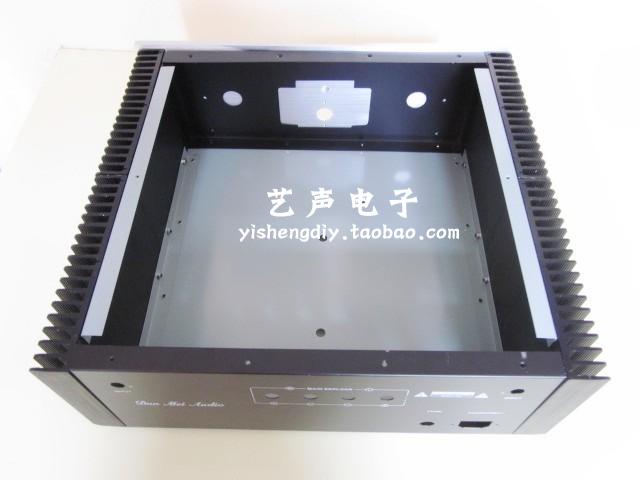

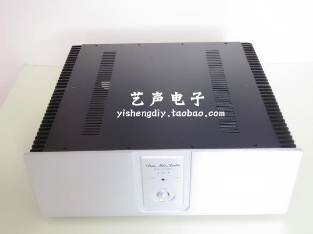

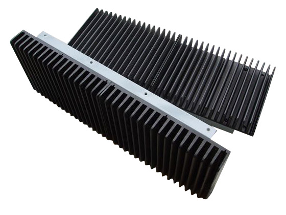

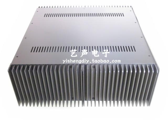

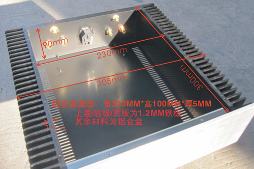

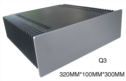

    Bác cho em xin cái thuỳ link em nghiên cứu với ạ, tổng thiệt hại sơ bộ là bao nhiêu để em đánh đu với.
    Thế còn cái này thì thế nào ạ?
    http://item.taobao.com/item.htm?id=7595 ... z_20120318
    với thông số:
    宽358X378MMX高100MM
    Nặng 6,3kg
    Giá 255 tệ, về VN chắc <1,5m
    Ngoài ra còn có:
    http://item.taobao.com/item.htm?id=4902029304
    Thêm 2 cái này
    Em dùng gúc tran sờ lết thì có thêm thông tin này:
    Weight: 8.1Kg
    Internal Dimensions: 360 × deep 370 × high-140MM
    External dimensions: width 430X high-150X deep 380MM
    Heat 140 × width 32 × D 380
    Panel size: 430X150X7
    Unilateral cooling two heat makes up a total of four heat sink and a chassis
    Giá 355 tệ về VN < 1,8tr

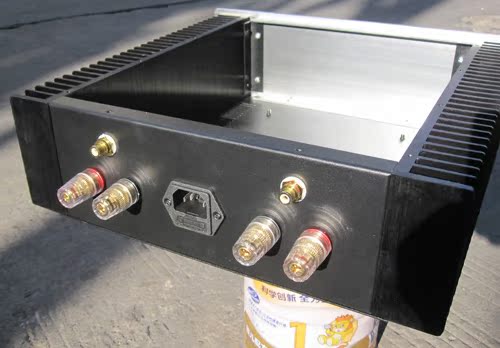

    F5 tỏa nhiệt rất là khủng .., vấn đề là vỏ hộp , nếu các bác muốn dùng thì cái to nhất post ở trên là minimum , không nhỏ hơn , nếu lớn hơn càng tốt , khi xưa mình ham đẹp gọn nên mua vỏ hộp nho nhỏ dễ thương 358X378MMX100MM..., nhưng rồi phải bỏ đi vì nóng quá sợ cháy nổ và đổi thành cái to hơn 358X378X140 mm , vẫn nóng nhưng còn chấp nhận được , thành ra các bác cẩn thận khi chọn vỏ hộp cho cái F5 tơ bô này vì nó còn nóng bằng hay là hơn cái F5 cũ nữa, vấn đề nữa là có ai chịu đứng ra ship về hay không , còn nếu không thích đồ Hồ Cẩm Đào thì còn bác Gà .., nhưng không có kiếm ra tản nhiệt thích hợp không thôi , mình cũng làm vỏ hộp cho F5 tơ bô này rồi chỉ còn chờ Bo của bác Mimosalq thôi :D .
    Thân

    Em cũng đã từng 1 lần thử cái nóng của class A , có lần làm amp class A chỉ để thử thôi , em chuẩn bị 1 miếng nhôm mà theo em là chỉ có 2 con Transistor trên đó thì nóng sao nổi , tại miếng nhôm khá to so với 2 con Tran , ai ngờ , vừa bật nguồn là nó bắt đầu nóng lên rất nhanh , nhanh đến nỗi mà miếng nhôm chưa kịp nóng thì em sờ con tran như muốn bỏng tay :roll: , hoảng quá tắt nguồn :evil: , xiết ốc kiểm tra keo mỡ xong xuôi em đóng điện lại , vẫn vậy , nhưng ko sao ... ... ... em rã đồ ra làm con khác :mrgreen:
    Theo em thì các bác không nên Ship về mấy cái chassis của bọn Tàu đó , ko phải vì em ghét Tàu mà ghét lây đồ nó làm , mà em thấy có bác đã từng Ship về 1 cái , nghe review có vẻ ... nản , nghe nói nhôm họ làm bằng nhôm gì á , rất cứng , khó gia công (không biết khả năng giải nhiệt có tốt không) , các mặt tôn còn lại thì hơi mỏng :wink: , mấy loại các bác post thì em không biết , tốt nhất là nên hỏi người nào đã từng xài rùi xem họ cảm nhận ra sao rùi mình tính ạ :D .
