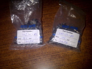

    Hàng về,,,200 cặp JFET vừa về nhà em,thật là đúng hẹn,em thích lắm.....

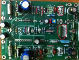

    Em cũng đu theo nữa, nếu có chassic luôn thì quá tốt.

  9. binhaudio
    binhaudio Advanced Member
    21/11/08
    320
    HCM-NT-PY
    Khà..khà..khà.....có 200 cặp JFET này anh MÌ SẢ ngồi mách pai mệt nghỉ luôn :D .
    chắc lúc anh đang lui cui mách pai đám jfet ai đó đi ngang qua nhìn thoáng chắc sẽ nhầm là anh đang lể ốc gạo.. :lol: .
    Đã có JFET và điện trở nhiệt rồi thì chỉ cần làm xong cái PCB nữa là dự án sẽ HÓT lên như dự án GM 8) .

    Em e rằng dàn JFET này không phải là đồ gin ... :roll: Hy vọng nghe không ra thì tiết kiệm được khối tiền mà lại dễ kiếm linh kiện ... :D
  18. trinhngoc293
    trinhngoc293 Advanced Member
    23/11/08
    5.838
    26
    Xã đoàn Gầm Cầu
    Kính cụ, cụ có thể cho biết làm cách nào để biết đồ zin hay không zin không cụ? Em thì thấy nhiều chỗ bán mà chưa biết phân biệt quá :mrgreen:
  19. concerto
    concerto Advanced Member
    27/2/07
    1.913
    15
    Khổ là ở chỗ này! :(
    Có vài thông số có thể tự đo để đánh giá đồ thật hay đồ giả nhưng tiếc là có 1 thông số quan trọng nhất lại là thông số khó tự đo với dân Tự Sướng đó là "độ ồn". Vốn con JFET này Tô-si-ba làm ra đặc biệt là rất ít ồn thích hợp cho ứng dụng âm thanh nên nó quý là ở chỗ đó và đồ giả đương nhiên là không đạt thông số này ... Còn đo khoảng thông số Idss hoặc áp chịu đựng thì giả có thể đạt ... ---> Cũng vì khó đo tham số về độ ồn nên em mới nói là "hy vọng nghe không ra" nên có mua đồ giả vẫn xài được là thế ... :D

    Dạ đo tham số En!
    ---> Dễ dàng nhất là chịu khó mua ... đồ thật! Hoặc tối thiểu là mua linh kiện tương đương với hàng thật do nơi phân phối chính hãng sx linh kiện tương đương đó bán trực tiếp tới tay người mua và cái này là khả thi ...
