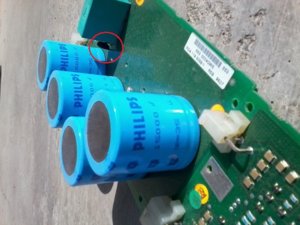

    :shock: , ve chai nhưng toàn hàng khủng đó bác , F&T đâu có thua gì Philips , có khi còn hơn nữa là :D , cục nguồn của bác nhìn ngon quá :D

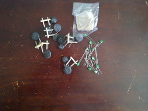

    Linh kiện F5 Turbo đây........................................................................................

    Mấy con này là nhiệt trở phải không bác? em thấy mấy con này có trong nguồn xung, thường ký hiệu là NTC ...
  5. ngvquoc
    ngvquoc Advanced Member
    Tham gia ngày:
    27/6/09
    Bài viết:
    1.110
    Đã được thích:
    NTC là đúng rồi đó bác nhưng cần phải xem lại là loại này có dùng cho F5 được không

    Em có 200 con điện trở nhiệt NTC 5k thay thế cho con 4K7 có ok không mấy bác.Nếu ok thì em khỏi mua từ digikey nữa mà để tiền đó mua những linh kiện khác.Thân.

    Từ 4K --5K thì đâu có sao đâu , vẫn chạy bình thường mà , khi trước không có 4.7K .., dùng khoảng 4 K đâu thấy gì đâu.

    không ngờ cái Board tụ của em có nhiều thứ để luộc quá , có con Role xịn Made in Italia DC 22,5V , dẫn tới 16A 250V . và có con nhiệt trở nữa , thấy ghi NTC 5.0 , không biết là có phải 5k không nữa , mà nó gắn con đó ngay role làm gi hổng hiểu , chắc sợ tèo Role xịn hay sao á :mrgreen:
    Mà bác Quang nhớ để ý coi nó cùng nhiệt trở âm hay dương nhé , lỡ lộn cái thì amp càng nóng thì nó lại càng hay và hay nữa hay hoài đến hết hay luôn thì chít :mrgreen:

    Nó ghi NTC mà.Vậy là ngon rồi,nhẹ gánh ....

    Mấy thứ này đều ở chỗ Mr.NUI đó bác, cục xuyến đó nặng 4,5kg chắc đủ cho F5 .
    Con NTC trên bo tụ đo chỉ có 4 Ohm thôi.

    Con NTC này dùng để làm softstart (nhiều bác bảo ko hi-end). Ở nhiệt độ bình thường điện trở thường lớn (khoảng trên dưới 10 ôm), và gần bằng không khi nóng lên (40-50 độ C)

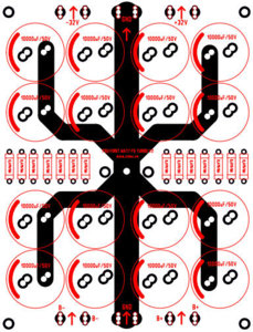

    Pcb F5 turbo V2 2 mặt kích thước 220x60mm.PCB V2 turbo này là con của F5 nguyên thủy nên sẽ thừa hường tất cả những đặc tính của cha,nghĩa là nó có thể hoán chuyển qua F5 nguyên thủy dễ dàng.Anh em muốn F5 nguyên thủy thì không lắp ultrafast diode và chỉ lắp 1 cặp sò thôi.
    F5 nguyên thủy dùng nguồn +-24VDC.
    F5 turbo dùng nguồn +-32VDC.

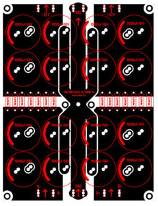

    Nguồn cho F5 turbo cũng là pcb 2 mặt kích thước 150x195mm,cũng có thể thay đổi để làm nguồn cho F5 nguyên thủy.Nguồn F5 em thấy có mấy bác dùng CLC.
