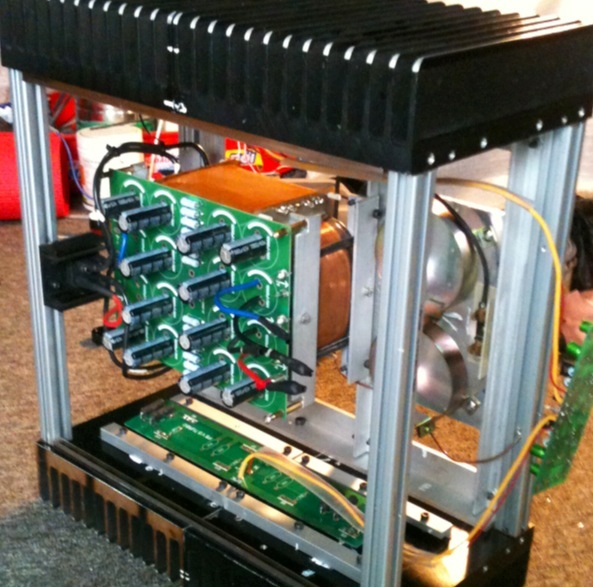

    Chào các Bác em xin vào thẳng vấn đề ,Bác nào còn bản f5 turbo V3 không dùng nữa cho hỗ trợ em với ,em xẽ khôi phục em nó bằng được em nó mới đỡ tức ,với f5 các Bác cũng đã biết nó không dễ ,bản thường như các cụ đã nói nó an toàn hơn dòng V >>> nhưng vẫn thấy khói lửa mà tức không hiểu từ đâu ,nên em chọn V3 mà các cụ cho là khói to nhất để tìm hiểu ,cháy khá nhiều nhưng không dám so sánh với các cụ ,mỗi lần khói là một điều thú vị để hiểu da vấn đề nó bắt nguồn từ đâu ,em đã tập hợp và sẽ thuồng phục em nó ,mình không thể thua tây được, vì nhiều bạn mới tập DIY nghe nói f5 rất ấn tượng mà không dám làm vì khói và khói ,thôi em viết đến đây thôi, có lẽ em có duyên với F5 rồi không gỡ được , mong mọi người rúp đỡ ,"thanks"

    Chassic nhìn pro quá! Chúc bác thành công trên con đường đi đến..."địa ngục" :lol: :mrgreen:

    Phần bias rời rồi, nếu chỉ cần phần công suất thì lấy 3 sợi dây đồng P2P tí là xong. khỏi PCB chi mệt.
