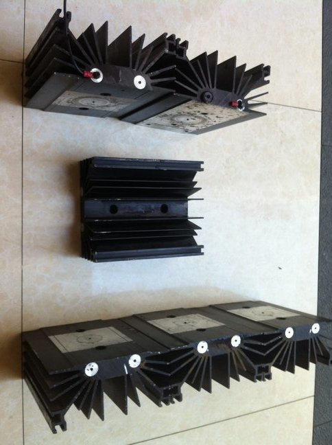

    Biết đường lên Nhật tảo đưa cổ cho Lâm Đen thì ra Q8 hoặc xuống ông Liêm lượm cho lẹ 40-45k/kg.
    Bữa em gặp bộ này ngon quá, gọi cụ Na mà cụ ý chê, dẫn cậu bạn tới tận nơi chỉ mà cụ ấy lắc đầu nên tiếc của hốt về để dành => bị vợ la to tai luôn :lol:

    Bộ tản nhiệt này ngon mà bác . Rất nhiều dự án cần bộ này. Bác cứ giữ mà chơi

    [​IMG]Đề nghị các bác ngưng ngay dự ớn tốn điện nhiều nhiệt này. Amp gì mà nóng như nung máy lạnh nào chịu cho nổi :twisted:

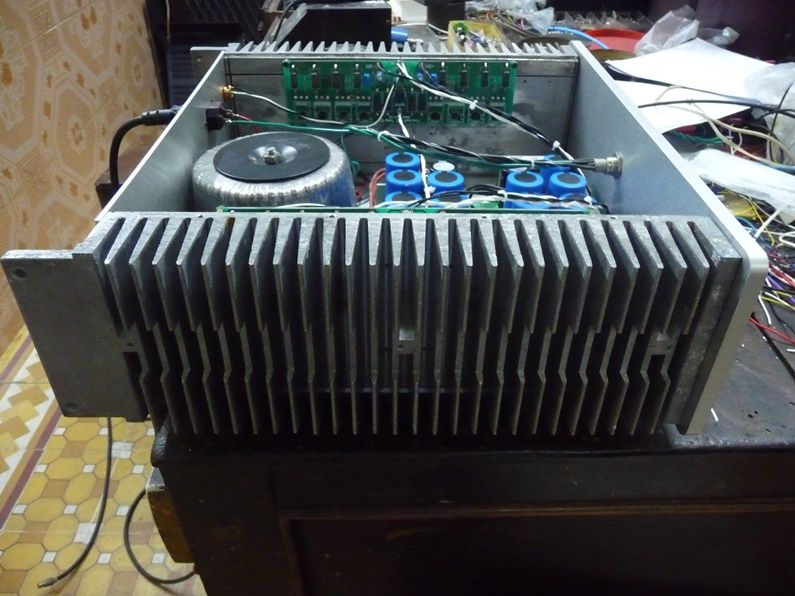

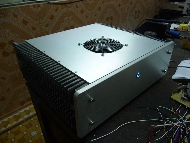

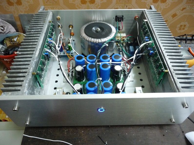

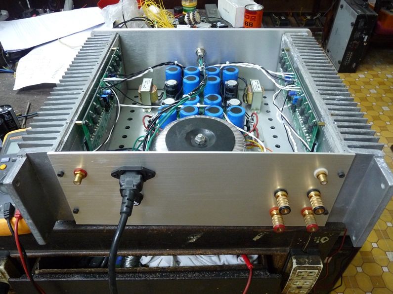

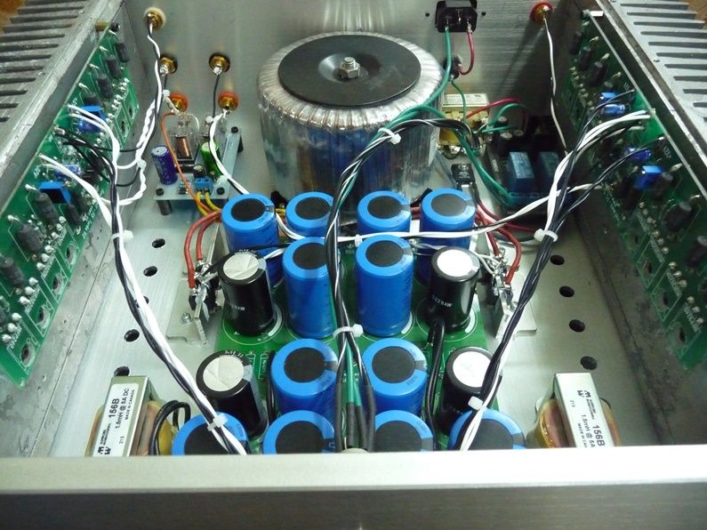

    Lại một chiếc F5 turbo V2 nữa ra đời :wink: , chú này em gia công hộ một bác trên vnav. Dù rất bận với nhiều dự án nhưng em vẫn nhận lời giúp đỡ vì nhìn bộ PCB F5 V2 đời đầu của lão Quang làm em nhớ đến kỉ niệm xưa :p . Đây là em F5 V2 thứ 4 mà em đã diy và chắc chắn sẽ là chiếc F5 cuối cùng trong các dòng Firstwatt F5 của cụ Pass. Em thì thích F5 V2 và V3 hơn F5 standard vì chất âm và đặc biệt sông suất hơn hẳn, tuy nhiên V2 và V3 dễ cháy nổ hơn là F5 standard và F5 turbo V1 do có mấy chú fast diode :cry:
    Với khung chassic này thì em chỉ dám chỉnh bias ở mức 300mV sau 1h warm up dù rằng có quạt hút bên trên :( , nếu chỗ ở của khổ chủ thời tiết lạnh và gan bác chủ đủ lớn thì về nhà có thể tự chỉnh bias lên 350mV hoặc 400mV (chuẩn) nhưng em sẽ không chị trách nhiệm về vấn đề cháy nổ, đặc biệt là lỏng mass tín hiệu vào hoặc preamp đèn xuất tụ không có mute :mrgreen:

    Tản nhiệt này e chỉ chạy 300mV là đúng rồi. thêm nữa dễ có chuyện lém. 300mV thì diode đại đa số là chưa dẫn, nên ko có vấn đề gì.
