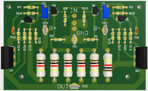

    F5..............................................................
      File size:
      99,9 KB
      Views:
      210

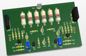

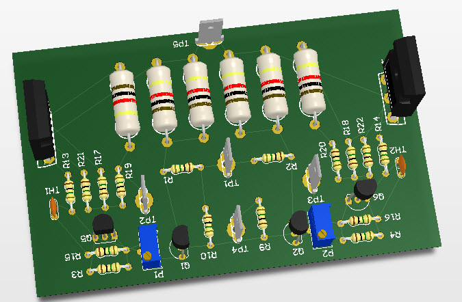

    Em làm lại con F5 vì quá ấn tượng với chất âm của con F5 bác vducuy....................... :D
      File size:
      135,2 KB
      Views:
      187

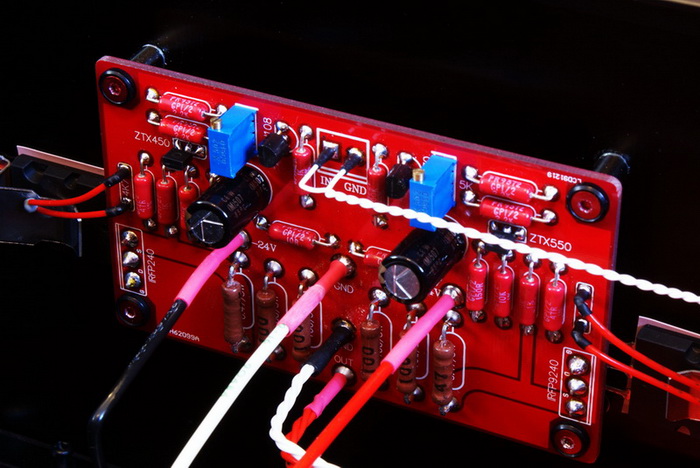

    Khi trước mình có nói với anh em rồi , nghe hay lắm mà không ai để ý gì cả , cái F5 đã bị cho người khác rồi , đang thu góp LK làm cái thứ hai , BA không cần to chỉ từ 300VA hay lớn hơn là đủ rồi , đều cả ba giải , bass rất hay , cái cần nhất là tản nhiệt và cặp K170BL/J74BL khoảng chừng 9mA IDSS là ngon rồi ( khi trước Fetaudio cho mình lựa chọn từ 8-11mA , nhưng mình chọn 9.2mA cho F5 ) , mình bỏ cái 845 đèn vì to quá và nóng hơn F5 , khuyết điểm là tản nhiệt to và dung lượng nhiều , do đó nhiều anh em không thích , phiên bản 1 cặp sò , 25W vừa đủ nghe :D
    Thân

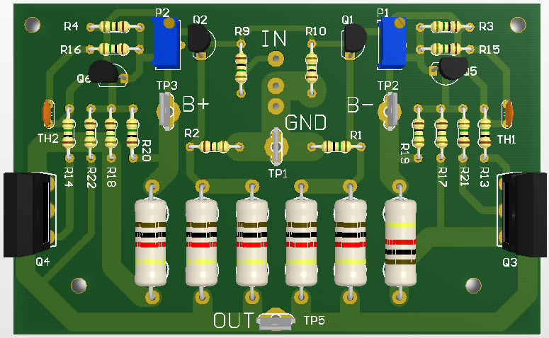

    Anh cho em theo 2 bộ pcb này nhé,anh mạ vàng pcb luôn nhé.sao 2 con kJ không úp mặt vào nhau như trước vậy anh,chúng phải giận xa nhau mới hay hả anh?

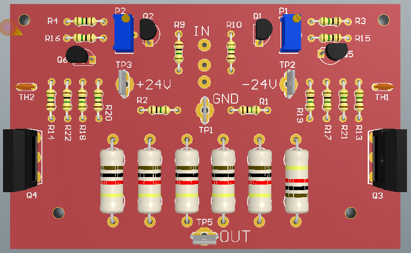

    Màu đỏ như vầy ok không? Anh layout theo chú này nhìn đẹp.Tây lông nó thẩmm mỹ thật,nhìn mấy con lục giác ghét ghê.
      File size:
      138,2 KB
      Views:
      122

    Á chà đẹp quá Bác.
    mấy con trở đo đỏ là trở gì vậy Bác nhìn đã thế , tiếc quá em có mạch rồi .thahks...

    Tỉ mĩ chút là đẹp thôi mà..........
      File size:
      142,2 KB
      Views:
      94

    Em vừa đặt ít PCB bên SK. Tính ra giờ tùm lum phụ phí, nên loại FR4 1 mặt giá cũng gần bằng loại 2 mặt rồi, không chênh bao nhiêu. Cái PCB này cũng nhỏ xíu à.
    Anh làm 2 mặt luôn đi, hàn cho nó chắc chắn + hàn được từ mặt trên như PCB của tây kia.
