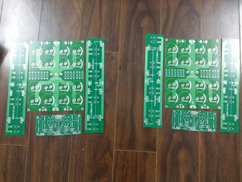

    Bác mimosalq ơi Bác còn bo f5.v2 và v3 turbo không để cho em với
    Lếu Bác tái bản f5 turbo cho em đăng ký một bộ v2, một Bộ v3 vơi, cả bo bảo vệ loa
    Bo nguồn em làm mono.cảm ơn

    Đây là bộ V3. Không biết có phải là thứ bác cần không?

    Đúng đó Bác em Đang tìm nó , em muốn thử sức với nó đó, Bác để cho em đi em thèm nó lắm
    Cảm ơn ...từ lúc nhận j/k của Bác em cứ ngắm mãi chưa có chỗ lào cắm cả

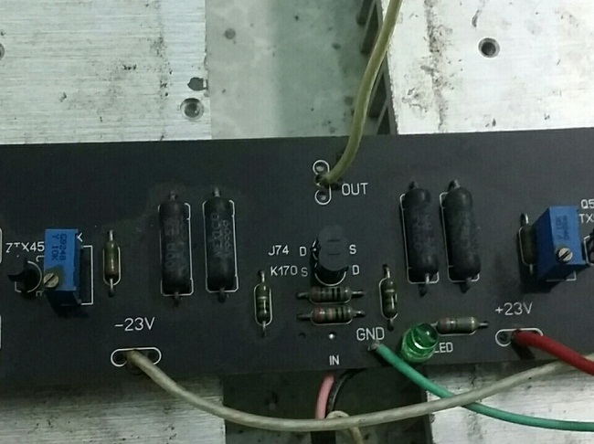

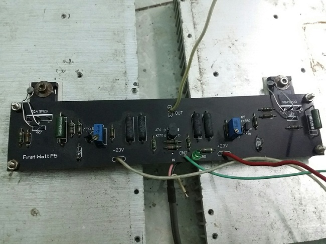

    Em đã lắp xong 1 kênh của F5, nhưng lại phát sinh mấy vấn đề.
    1. Tản nhiệt của em hơi nhỏ (chắc sẽ kiếm tản nhiệt khác)
    2. Biến thế thứ cấp 4A chạy hơi ấm ấm (lại phải nâng cấp biến thế nữa)
    3. Mấy em diode 30A loại schottky chạy cũng ấm ấm (lại phải đổi diode cầu)....
    Về âm thanh thì em ko dám nhận xét nhiều, vì còn nhiều thứ hạn chế quá, lại mất thêm chút thời gian nữa để nâng cấp rồi...

    Bác có thể cho xem cái hình không?
    biến thế thứ cấp 4A hơi ấm ấm chắc cũng không thành vấn đề. nếu chạy cho 1 kênh thì ok.
    schottky thì bác nhất định phải có tản nhiệt. không thì dòng rò càng nóng nó càng cao. em phải bỏ 1 cái biến áp vì mấy chon schottky này.
    F5 chạy rất nóng, quan trọng là bác theo dõi để xem nó trôi nhiệt như thế nào. ko cần thay tản nhiệt nếu DC offset vẫn ổn định.

    hình em nó đây ạ
    Em đã kiểm tra lại, về độ nóng thì tản nhiệt của em cũng có thể gọi là OK, bias ko thay đổi, DC offset loanh quanh dao động +, - 10mV.

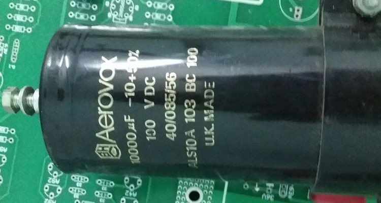

    Bác cho em hỏi em có 6 viên này có đủ làm tụ nguồn cho F5 không ạ?
    Về biến áp chắc phải kiếm cục nguồn nào to to một chút cho thoải mái ạ... cỡ trên 10 A cho đường thứ cấp. Vậy có được không bác????

    6 con tụ này cũng được rồi, có thêm tí nữa thì tốt hơn. vấn đề dung lượng tụ và chất lượng tụ nó khác nhau khá nhiều bác ạ. nên chỉ có thử mới biết được.
    em thì với các thể loại class A này em rất khoái Nippon Chemi-con U32D hay U36D.

    Nếu dung lượng hơi thiếu em sẽ chuyển mấy em tụ đó cho naim vậy. Em tính ship mấy em này về cho F5 đây: http://www.mouser.com/Search/m_ProductD ... GPwodiQ%3d. Bác xem có được ko ạ?
  23. vducuy
    vducuy Advanced Member
    13/10/06
    4.429
    cũng loại đó mà bác chọn loại 22,000uF luôn.
