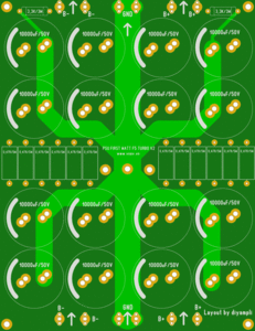

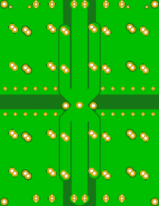

    Thực ra cái này cũng đơn giản k khó lắm bác Quang có bảo em tút lại, nhưng nghĩ k hợp với thiết kế nên em layout lại cho anh em thôi. Chắc bác Quang cũng phải có trước có sau rồi nên mới giao cho em và em pót lên bác thienchay k chém :lol: thôi dù sao cũng góp chút công sức cho anh em mà :)

    :D Cứ như thế này thì chẳng mấy chốc bác Thiến Chấy layout cũng đẹp ko kém bác Đi_Ai_Y_Am_pli là mấy. Theo em quan trọng nhất là có cái để tham chiếu và học hỏi và làm cái gì đó bằng niềm đam mê.

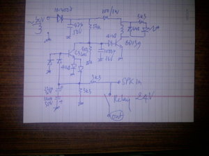

    Không bảo vệ loa thấy cũng ớn.Bảo vệ loa cho F5 đây em mới copy được ,chạy hiệu quả vô cùng.Tìm relay 24V tiê1p điểm lớn Nhật tảo cũng dễ...

    Cái này có nên tích hợp lên PCB công suất luôn không bác , hay làm 1 bo riêng rùi gắn ngay gần cọc loa luôn cho nó gọn ạh

    Theo em thì nên làm bo rời, bác nào thích thì dùng, không thích thì dể dành cho dự án khác.

    Em cũng thấy vậy tiện hơn , nhưng nhìn mạch này thấy sim-pồ quá , không biết có được kiểm dịch chưa anh Quang nhờ :D

    Em 56k, 3,3k tụ 1000uF là mạch đóng trễ, 2 em tụ 220uF,D4148, 2 R 3,3 Q 3200 mạch bảo vệ khi Puot quá lớn phải không bác Mì

    Chỗ đỏ đỏ đúng ạ , Chỗ xanh xanh là : 2 tụ 220uF đấu chung cực âm để tạo thành nonpolar , D4148 và 2 tụ này là để nhận biết dòng xoay chiều .tức là tín hiệu ra loa luôn biến thiên + - ,phần này chống trường hợp khi mạch cs ra điện áp - mạch k0 đóng đc vì chỉ nhận áp dương ,hoặc ngược lại .R 3.3K để hạn dòng sao cho khi mạch cs bị dò DC khoảng một mức đặt trước (e ví dụ 1.5V ) thì trở này sẽ hạn dòng để áp cấp vào C3200 khoảng 0.6v , C3200 dẫn => nói dễ hiểu là BD139 bị tụt áp cấp => k0 dẫn relay nhả ạ . Mạch bảo vệ loa để tránh trường hợp amp gặp sự cố bị dò DC ra loa gây chết loa ,khi Pout quá lớn nhưng với điều kiện cũng phải có áp DC ra đủ kích C3200 thì mới làm ngắt relay được ,vậy nên người ta hay thiết kế thêm bảo vệ quá tải với mạch có công suất lớn ạ

    Mạch này đã dùng nhiều nhiều lắm rồi,đơn giản nhưng hiệu quả lắm em.Tình năng đơn giản chỉ có đóng trể va bảo vệ rò DC thôi.Thân.

    Mạch nguồn khủng cho cờ lát A đã xong mời các bác đi mua tụ trước giúp em. :p
  18. ngvquoc
    ngvquoc Advanced Member
    27/6/09
    1.110
    Mạch này dùng cho 2 kênh hay 1 kênh vậy bác. Thấy số lượng tụ khủng khiếp quá
  19. thienthanh
    thienthanh Advanced Member
    9/2/07
    2.948
    60
    Hạ Long - Quảng Ninh
    Mạch này chạy cho 2 kênh bác ạ, đi đặt tu nguồn thôi các bác :)

    Khủng giống GM nhưng tụ nhỏ Volt nên rẽ và dễ kiếm.Tụ GM tìm đủ là hộc máu chứ chẳng chơi. :D

    Ơ, bác diyampli cho em hỏi chút, sao bo nguồn không thấy diode nắn nguồn vậy ạ? :roll:
  24. mimosalq
    mimosalq Advanced Member
    8/5/06
    12.824
    119
    2 con diode cầu 35A to và cũng nóng nên buộc phải bắt vào sườn máy rồi nối dây.Thân
