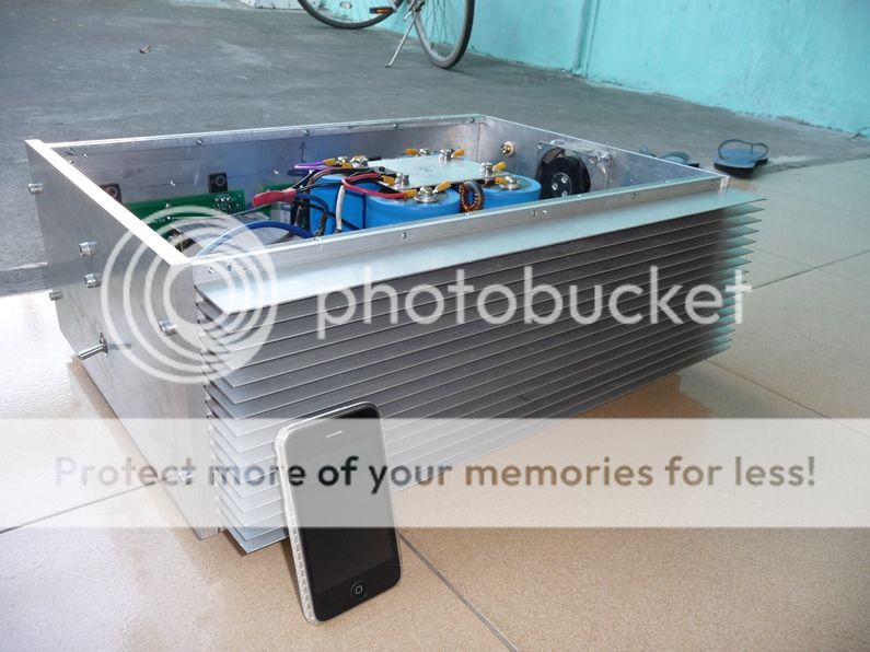

  5. nagini262
    nagini262 Advanced Member
    7/2/08
    1.763
    354
    Bien Hoa - Dong Nai
    Sáng nay mồng 1 tết ở nhà ăn ngủ chán quá nên post mấy tấm hình con F5 V2 mới nhất của em lên giật le chơi. :lol: Con này do cái chassic em đi cắt và mài hơi lâu nên mãi tới chiều hôm qua chỉ mới xong được 90%, đến tối gần giao thừa em cũng loay hoay làm nhưng lại bị thiếu dây bạc nên thôi đành cho em nó qua sang năm :cry:

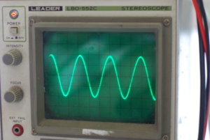

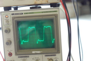

  11. vducuy
    vducuy Advanced Member
    13/10/06
    4.429
    Tất cả các vấn đề về F5 đã được giải quyết.
    Sóng sin tại 500Khz.
    Sóng vuông tại 100Khz.
    Anh em làm F5 chuẩn bị ăn mừng đê.......................

  13. Pointed
    Pointed Advanced Member
    1/12/08
    2.557
    66
    Bác Uy đưa ra mỗi đáp số mà k0 đưa đầu bài thế này khó đoán lắm :mrgreen:
    Giả sử sóng vuông tin hiệu vào hiện lên vuông đét mà đầu ra thế này thì xem ra còn nhiều việc phải làm đấy... mà làm hay k0 thì cũng tùy tai :wink:

  15. vducuy
    13/10/06
    4.429
    Bác Pointed là người có kinh nghiệm mà cứ trêu em hoài. làm chưa xong nên em cũng chỉ show cái kết quả cho nó gọn thôi. hình thứ nhất cho thấy băng thông của F5 đã được cải thiện rõ rệt, hình thứ 2 cho thấy F5 sẽ không còn thiếu treble. nghĩa là mình chọt phát trúng vấn đề rồi, còn giờ nó chưa vuông làm cho vuông cũng không khó.

  17. Pointed
    1/12/08
    2.557
    66
    Tết này bị gấu đuổi ra khỏi nhà sớm, ngồi ở vp cty SG buồn quá nên mới loạng quạng lên đây :mrgreen:
    Nói đến việc tận dụng máy hiện sóng để đo băng thông của bất kỳ thiết bị KĐ tương tự nào trong dải tần audio thì về cơ bản nó liên quan đến hai đại lượng hiển thị trên máy hiện sóng: tần số tín hiệu (mức độ mau/thưa hình sin) và điện áp đầu ra của bộ KĐ(độ cao của hai nửa chu kỳ sin), một bộ KĐ được đánh giá là có băng thông rộng là nó có khả năng KĐ với cùng một mức tín hiệu đầu vào ở dải tần số từ thấp đến cao mà mức điện áp đầu ra bộ KĐ không bị thay đổi nhiều trên suốt dải tần số đó nên, việc bác đưa ra một cái hình sóng sin ở 500khz mà không so sánh độ cao của nó với độ cao một vài tần số khác thì.... khó thuyết phục người xem là băng thông rộng lắm :wink: - đấy là mình nói theo kiểu trực quan cho dễ hiểu. Lần tới bác có đo thử thì nên bổ xung thêm hình, giữ nguyên mức tín hiệu vào F5, thay đổi các tần số của máy phát tần từ thấp đến cao (lưu ý có trường hợp khi thay đổi tần số máy phát tần thì mức áp ra của máy phát cũng nhạy loạn xạ theo nên luôn phải quan sát và chỉnh nó về cũng một mức, tốt nhất là dùng máy hiện sóng hai tia theo dõi cả hai mức áp cho tiện) và xem độ cao hình sin trên máy hiện sóng nó có thay đổi không? và.... nghiêm cấm gian lận kết quả cao độ sin bằng cách thay đổi độ nhạy đầu vào máy hiện sóng nhé - lại đùa thêm tí :lol:
    Ở hình này thì việc đánh giá dạng sóng phức tạp hơn nhiều, không đơn giản là cứ thấy có cái xung tần số cao hiện ra dạng gần giống hình quả táo tầu lộn ngược có nghĩa là băng thông nó đạt đâu bác. Nếu bác chưa quen với việc đo đạc này thì bước đầu cứ làm như trên cho thành thạo cũng là tốt lắm rồi :D
    Chúc bác lần tới có kết quả báo cáo khả quan hơn nhé!

  22. vducuy
    13/10/06
    4.429
    @bác Pointed: đương nhiên về việc đo đạc thì em có tham chiếu của mình, nhưng trong topic khó thể nói hết đươc. trên osc em lấy chuẩn à 4 vạch, và với 500khz thì vẫn còn 4 vạch như thế em coi là đạt. cái kia cũng vậy, dang sóng thể hiện có thể cho ta biết hiện tại cái amply của mình nó sẽ như thế nào, và làm cái gì tiếp. cách của em có thể không đúng, nhưng em quen việc áp dụng nó nên cứ thế mà làm thôi....amateur mà bác. hehe
