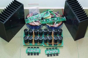

    vừa hàn bo nguồn xong,lôi cục biến thế ra đo và lắp thử,thì phát hiện cục nguồn ra VAC tới 19volt nối với cầu diods + tụ cho ra VDC 26,8 gần 27Volt,xin hỏi các anh là volt lên gần tới 27v có dùng cho mach F5 standar 1 cặp sò ,dc ko?vì thấy mạch ghi chỉ cấp 23volt thôi,mong các anh tư vấn giúp em,chứ em sợ pháo hoa lắm,do trình còn quá thấp :(

    Được....nhưng coi chừng tụ nguồn 15000uF/25VDC của m banh xác nhé...

    Vẫn được, 32V vẫn được. quan trọng là tụ nguồn áp đủ là ok.
    gắn vào còn tụt áp nữa, ko chừng còn đúng 23V thiệt đó. hát đê.....................

    chắc khó tut lắm anh,tụ nguồn thì vô tư tới 35volt ,1 cục biến áp tới 550Va cho 1 kênh ,nên em sợ ko tụt nổi đâu anh,giờ em hoàn thiện cho xong phần nhìn rồi dẹp vào ,rồi về chăm thằng nhỏ đang bị bệnh ở nhà,mai lại lên mầm tiếp và cấp điện canh chỉnh,sau đó đi mầm cái chassic nữa là nghỉ ăn tết :p
    phần nhìn đây các anh,em về nhà đây,bibibi

    Ui cha, bản standard mà bác làm phần nguồn khiếp quá.

    Tản nhiệt thấy có vẻ nhỏ. Xông điện xem có nóng lắm không ?
