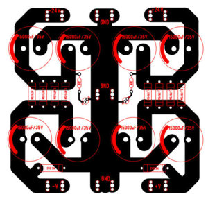

    anh Quang ơi,còn thiếu con CL60 ngay đường mass dùng đấu mass xuống vỏ máy nữa anh,thiếu con này cụ Pass la chết à nha :lol:
    còn con trở 2k2 anh cho thêm mấy 2 lỗ nữa,để tăng khoảng cách rộng ra chút,vì em dùng con 5W vì ko có 3W :D

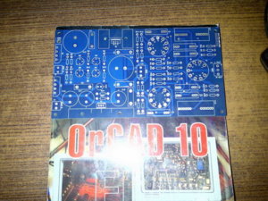

    119
    F5 pcb đã có..............................................anh em nhắc em trả nợ nhé.

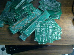

    119
    Anh còn mấy cái pcb M7C preamplifier,em có phối pre M7C với F5 chưa cho anh biết thế nào nhé?Đủ đồ rồi tính lắp mà làm biếng quá... :D
