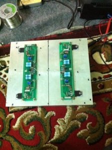

    Các Bác đi qua dừng chân cho em hỏi chút:
    F5 standard của em làm tới đây rồi :D , Chuẩn bị đóng nguồn nhưng em tìm trang hướng dẫn cân chỉnh không thấy ( Em chỉ thấy phần hướng dẫn cho tubo F5 thôi). Các Bác giúp cách cân chỉnh để em đóng nguồn cho nó không bốc khói. ( Em thấy F5 tubo V1 hay bốc khói em sợ chưa dám làm tiếp :D )

    bác cặp đồng hồ đo ohm vào con trở 2.2k(song song với 2 cái biến trở), vặn biến trở đến lúc thấy giá trị trên đồng hồ ohm nhỏ nhất. chỉnh cả 2 biến trở. sau đó đóng điện.
    các bước cân chỉnh tiếp theo thì cặp 1 đồng hồ do DC mV vào ngõ ra, cái còn lại trên con trở .47ohm. chỉnh từ từ 2 biến trở để tăng áp trên trở 0.47ohm đến giá trị mong muốn (600mV), DC ở ngõ ra = 0 là ok.

    Em tìm con trở 1 R không thấy đâu Bác ạ.
    Khi chỉnh thì có cần chỉnh biến trở nào trước, biến trở nào sau không Bác

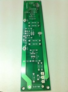

    EM nhầm với board V2, nó là con 0.47ohm đó bác

    Tản nhiệt sao nhìn thấy mỏng lét vậy bác Dương ui :)

    Anh chụp theo mặt phẳng nên nhìn nó vậy( cánh tản nhiệt dày 1 ngang tay đấy)

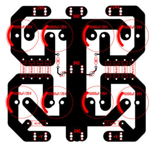

    Chìu yêu sách của thằng em corobe em vẽ luôn nguồn cho F5 standard...Corobr sang quá bỏ tiền làm luôn 10 pcb.
    Em post lên file ủi :D cho anh em.
    Haha con này dễ ăn hơn V3 nhiều...

    Cái này nếu bác Quang bỏ đi LED thì có thể tận dụng hết Cu trên bo :D

    Em không ủi được, câu dây cũng được anh Quang nhỉ?

    Câu dây cũng tốt thôi mà anh. :D
