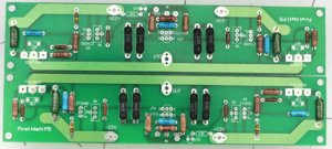

    PCB F5 standard mới tinh,hàng nóng hổi luôn lấy từ Sao Kim về là ráp trở vào liền :D :D
    còn thiếu diods + tụ nguồn +biến thế + nhôm thôi :p

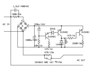

    Con này phải đặt mua,anh bị dính 2 em này của Chị Na,đóng nguồn 1 cái nó nổ tách ra làm đôi...Đây là mạch softstart hiệu quả nhất thế giới nè...

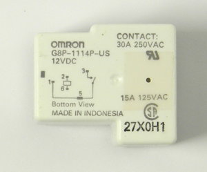

    con CL này bên Mỹ mua còn khó nữa,mà thôi ko có thì em làm theo mạch anh post vậy,để lưu cái hình relay này lại rồi đi hỏi mua thôi
    không lẽ lấy quỹ đen xin vợ đi sing mấy ngày sao ta :lol:
    cho em xin file pdf để ủi mạch này đi anh,quá đã vì ko cần dùng biến áp nuôi luôn,mà giảm qua trở 100k nắn nuôi mạch :D

    Để anh dành ít thời gian layout mạch này rồi ủi.............Rãnh ra chợ mua dùm con trở 47ohm /15W anh lấy kích thước nhé,10" là xong.

    oke anh để em mua trở,mà con trở này thay bằng con tụ để dập tự kích,dc ko anh?sao em ko thấy cái công tắc ấn khởi động đâu nhỉ,rồi hiểu luôn,bật công tắc nguồn chờ vài giây em relay đóng cái kịch.

    Mạch tiện vì ko cần biến áp nuôi nhưng phải cẩn thận kẻo chạm vô giật lòi kèn :mrgreen:

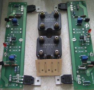

    F5 con nhà nghèo của em đây. Còn thiếu trở 0.47 R và 100R công suất và trở 100K nữa là đóng điện

    mấy con diods nguồn mua ở đâu vậy anh Quốc?

    2 con diode này mua ở Nhật Tảo đó. Mua lúc F5 mới bắt đầu. Sau này tìm lại mua thêm vài cặp nữa mà không có. Chỉ có loại 3 pha thôi. Cặp này chạy thì không tí nóng nào cả
