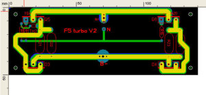

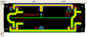

    Đây là kích thước bo V2 mới,anh em xem chuẩn bị tản nhiệt nhé. :D

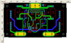

    Các bác lưu ý khi ráp PCB mới sử dụng 2 kênh công suất N và P riêng:
    + Do tụ lọc chống nhiễu tần số cao nằm luôn trên bo main nên các bác nên đưa dây nguồn vô bo main rồi từ đó có trạm dẫn ra từng bo công suất kênh N/P.
    + Dây chân gate từ main lên bo kênh N/P phải đi ngắn nhất có thể và 2 bo kênh N và P nên cách đều bo main (đối xứng) về mặt vật lý. Dây chân gate có thể dùng dây nhỏ (không cần lớn) nhưng nên dùng dây mạ bạc và cần thì có thể dùng dây bọc giáp (dây tín hiệu) và vỏ ngoài nối mass.
    + Ngõ OUT trên mỗi bo kênh N/P sẽ nối vào chân SPK (speaker) của bo main và trạm còn lại trên bo main sẽ dẫn ra cộng của loa, dây trừ loa sẽ nối vào chân mass ngay trên bo nguồn.

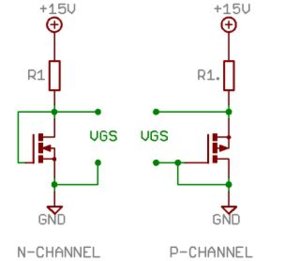

    em vừa ngồi match xong đống sò K1530/J162 theo sơ đồ trong hình. trở R1=10R/30W ==> I=1.1A, trong 16 con thì Vgs chênh lệch rất ít, con J max=0.759V min=0.755V, con K max=0.763V min=0.758V, các bác xem giúp có gì sai sót không? thanks!

    1.693
    Chào các bác
    Đúng rồi bác GMR ơi , khi xưa mình cũng máy theo mạch này nhưng không có trở 10R mình dùng 12R , chạy rất là OK .

    Tất nhiên lúc trở nóng lên chút thì sẽ có sai lệch nên em đo đi đo lại mỗi con 3 lần cho chắc ăn, nói chung cũng chỉ sai lệch 0.002V. theo bác nagini262 em cho mỗi sò chạy 5 giây, nếu chạy càng lâu con trở R1 càng nóng và giá trị cũng bị thay đổi theo, lần lâu nhất em thử để 80 giây thì R1 rất nóng nhưng sò chỉ hơi ấm.
