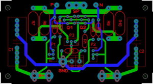

  4. nagini262
    nagini262 Advanced Member
    7/2/08
    1.763
    354
    Bien Hoa - Dong Nai
    Em sẽ layout con này cho các bác và gởi anh Quang PCB (mimosalq :mrgreen: ). Còn anh Quang có đặt làm PCB hay không thì tùy thuộc vào lượng đặt hàng của các bác. Thấy anh Quang đặt một lô PCB phono rồi người đặt ko lấy làm anh ấy phải mang tặng lại anh em làm em thấy tội anh ấy quá, hic! :(

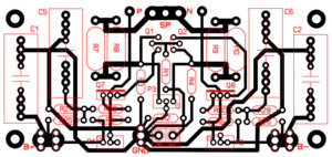

  8. mimosalq
    mimosalq Advanced Member
    8/5/06
    12.824
    119
    Nagini kiểm tra lần cuối pcb V2 v3 nhé.......................
      File size:
      90,1 KB
      Views:
      424
  9. vducuy
    vducuy Advanced Member
    13/10/06
    4.429
    Thấy chổ để mấy con tụ lọc bự là khoái rồi, V2 lần trước chừa chổ bé quá kiếm tụ muốn khùng luôn. cố gắng nhanh làm hàng chơi tết nhé anh...............:d
  10. mimosalq
    8/5/06
    12.824
    119
    Ráp sao cho thật tốt coi em.Bạn anh nó ráp đánh loa B&W 802 phê lòi kèn,chả thiếu dãi nào đâu.Hôm nào để cái F5 của em ghép pre của anh thử xem sao? :D

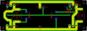

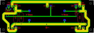

  17. mimosalq
    8/5/06
    12.824
    119
    Nagini xem lại lần nữa nhé,mắt mũi lèm nhèm rồi.Bản V2 hòan chỉnh nhất...
      File size:
      52,2 KB
      Views:
      253
      File size:
      46 KB
      Views:
      251
      File size:
      48,3 KB
      Views:
      251
  18. nagini262
    7/2/08
    1.763
    354
    Bien Hoa - Dong Nai
    OK, em xem kĩ rồi báo lại anh, em đang xem bản V3 bo kênh N và kênh P, bo main của V3 thì em xem kĩ ok rồi.
  19. nagini262
    7/2/08
    1.763
    354
    Bien Hoa - Dong Nai
    Em vừa xem xong bộ F5 V2 anh upload, chuẩn rồi đó anh. Em xem bộ V3 nữa, xong sẽ email cho anh ngay.
