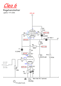

    Sau khi ngâm cứu cái mạch M7, nó dùng bóng 6072 tức tương đương 12AY7 có đúng không ạ? Cái mạchh này không có tụ nối tầng nên bớt được ít xèng. Nagani lắp xong thì post ảnh lên cho anh em học theo nhé.
    Cái pre của em nó chạy ổn rồi nhưng em vẫn khó chịu 1 vấn đề là có ù nền, tuy rất nhỏ phải ghé sát tai vào loa mới nghe được nhưng rõ ràng không đạt được đẳng cấp high end. Em chưa xác định được nguyên nhân do mạch PSU hay mạch Pre. Em lắp theo bo nên đang tìm cách nối thêm vài điểm mass nữa mà chưa biết cấu trích vào đâu :D

    Bác nên đi mass theo kiểu hình sao. Việc còn ù nền thì bác nên xem kỹ mạch PSU cấp nguồn cao áp. Bác post mạch cấp nguồn lên đây để bà con xúm vô coi sao.
    Em đang chiến Pre này để ghép với SS amp nói chung. Bóng D3A Siemens hay, dễ kiếm giá cả chấp nhận được (shop DNang tube có bán), 6H30 không có thì có thể thay bằng em út 6H6 giá cũng rẻ (shop Audio Nga có bán).
