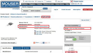

    Các cụ đang lập list đk FQP19N20/FQP12P20 Fairchild Semiconductor phải không ạ? con này tháng trước thì cháy hàng mà bây giờ em thấy trên http://jp.mouser.com bán đầy kìa, cả ngàn con luôn, mua lô 100 con thì giá còn 100Y/chú --> khoảng 27k/pc chưa ship, sao lại rẻ thế nhỉ hay là em nhầm :oops: :?
    http://jp.mouser.com/ProductDetail/...=/ha2pyFadujVOZD2UFR8fotIWu7Sg3uaY/Bixn3peB0=
    http://jp.mouser.com/ProductDetail/...GAEpiMZZMsrr1kXJis%2bJ24zftF0OaFrWDloFLKsAPE=
    Cụ nào thạo đi chợ vào ngó cái xem nào :mrgreen:

    Nếu không nhầm thì trước đây em qua Singapore có mua mấy con tương tự thế này nhưng dòng nó nhỏ < 20A Thân hình cỡ con IRF9610 ah và em đang dùng làm ổn áp cho Naim đây. Trước em mua chưa tới 25k
    Nhưng mà làm ổn áp cho Naim thì quá tuyệt luôn
  17. Nguyen Bao
    Nguyen Bao Advanced Member
    1/3/12
    260
    Em thấy con này là TO 220 mà bác.
  18. Pointed
    Pointed Advanced Member
    1/12/08
    2.557
    66
    Opss! nhầm cái chữ A --> P
    TO220 mà nó cũng chịu được gần 20A nhỉ, em thấy tụi k h o a i trên diy nó cũng dùng cho F5 đấy có sao đâu nhỉ; chỉ lăn tăn cái diện tiếp xúc với tản nhiệt hơi nhỏ, có thể xử bằng lót tấm đồng

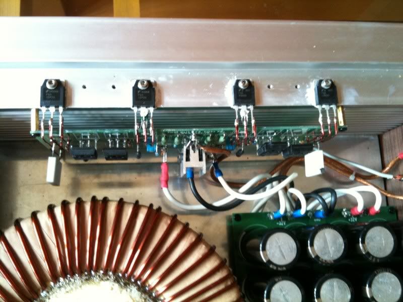

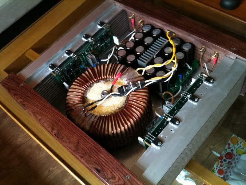

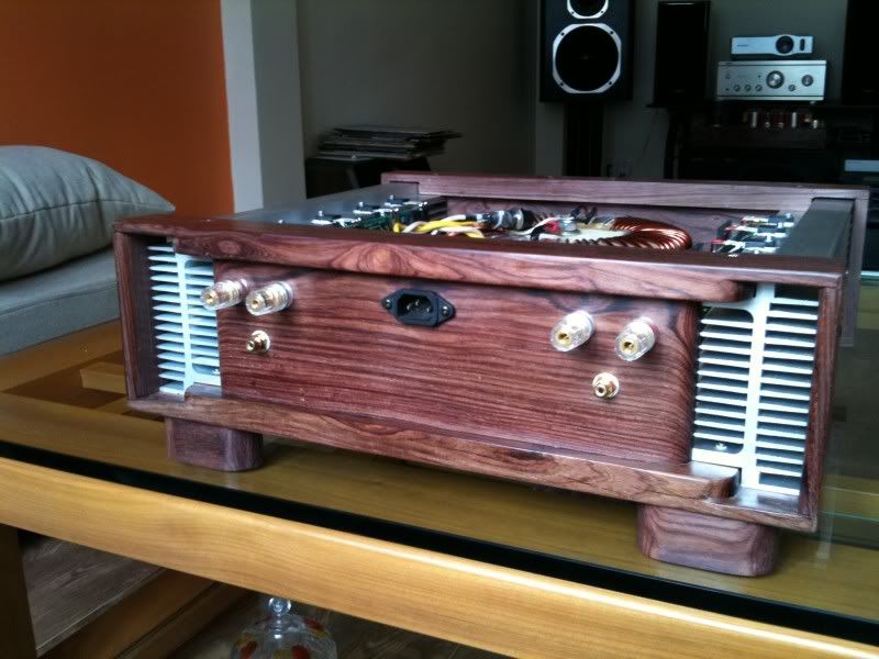

    Có vài bức hình sản phẩm mới diy F5 Turbo V2 và Sò FQA 19N20 & 12P20 cho các bác cùng thưởng lãm

    Sặc máu! Mấy con fast diode bác ko tản nhiệt :cry:
  24. Nguyen Bao
    1/3/12
    260
    Oa tay nghề của bác thật là quá cao, thấy cái chassis mà em thèm chảy.....Nhưng fast diode bác không gắn tản nhiệt vậy có nóng không bác.
