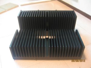

    Các bác xem cái này có ổn không ạ

    Mấy cân hả bác? đoán chắc 4kg hết phim.

    Xem thì ổn đó vì đẹp, tuy nhiên bác ko để cái gì kế bên để so sánh nên em ko biết nó to hay nhỏ nữa, hic!

    So với kích thước gạch lát nền và chỉ gỗ chân tường thì kích thước 1 miếng này cũng rơi vào khoảng dài 40cm rộng 18cm, cánh cao 5cm... có lẽ nặng tầm 6~7kg cũng đủ cho một kênh :p

    đẹp quá....màu đen này em rất khoái. em đang nhăm nhe mang cục của em đi nhuộm đen đây....

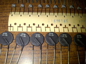

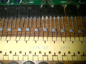

  23. mimosalq
    mimosalq Advanced Member
    8/5/06
    12.824
    119
    Em quyết đu đến cùng cái F5,không bao giờ lùi bước dù khó khăn cách mấy... :D
    Tập kết linh kiện chuẩn bị có pcb là chiến tiếp...
      File size:
      143,9 KB
      Views:
      74
      File size:
      129,3 KB
      Views:
      73

    Sặc máu, lão Quang này ém hàng khiếp, lâu lâu tung hình hàng độc lên làm anh em thèm vãi đái :cry: :evil: :roll:
