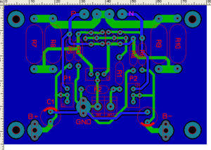

    PCB kênh N và kênh P như vậy là tốt quá rồi (anh nhớ kênh N và kênh P có hơi khác nhau nhé anh, ko giống nhau 100% được đâu :D )
    Còn PCB tầng vào thì cũng rất chuẩn rồi, tuy nhiên trạm tín hiệu vào nằm như vậy sẽ khó gắn vì bị trạm mass nguồn chắn phía ngoài. Theo em anh nên để trạm tín hiệu vào và trạm mass nguồn nằm thẳng hàng thành 1 trạm duy nhất có 3 chân: chân mass nguồn, chân mass tín hiệu và chân tín hiệu vào ==> như vậy sẽ ổn hơn :D :wink:

    ok em sửa ngay.

    Vậy tốt rồi, sẵn tiện cái V2 này thì anh làm nốt V3 luôn để đặt PCB một thể được ko anh???
    Bo kênh N và kênh P của V2 giống với V3, chỉ có thêm ở mỗi bo một con tụ 1nF và cộng thêm mấy con MUR và power mosfet nữa thôi.
    Bo tín hiệu vào thì thêm mấy món của mạch khuếch đại ghép cascode là xong, hehe!
