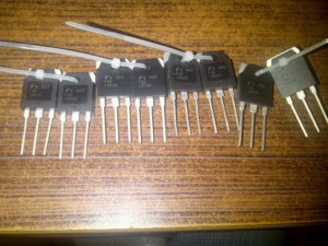

    Em vừa nhận 4 cặp FQA12P20/FQA19N20.Em cám ơn anh Thuycali rất nhiều.Thân.

  6. mimosalq
    mimosalq Advanced Member
    8/5/06
    12.824
    119
    4 cặp sò mới nhận chưa dám đóng điện vì nạp tụ không dây nhiều quá rồi...

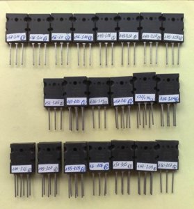

    Em vừa ngồi match 1 đống sò, được 1 bộ cân gần như tuyệt đối, còn 1 bộ nữa em định chọn cặp theo thông số bên dưới, các bác kiểm tra giúp em xem được không, 2 cặp 2SJ201 em thấy thông số khác nhau.
    2SJ201:
    1.44V/3.12 mA
    1.44V/3.12 mA
    1.49V/3.07 mA
    1.49V/3.07 mA
    2SK1530:
    1.59V/3.08 mA
    1.59V/3.09 mA
    1.60V/3.07 mA
    1.60V/3.08 Ma
    Thanks bác mattroidem hỗ trợ kỹ thuật
  10. mimosalq
    8/5/06
    12.824
    119
    Em phải match dòng cao lên em à,tối thiểu phải match ở 0.8A chứ.

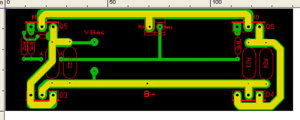

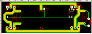

    Em sẽ làm mạch in mới như này để anh em dễ tìm tản nhiệt và bố trí...

  16. mimosalq
    8/5/06
    12.824
    119
    Thêm pcb kênh N nữa nè......................

  19. mimosalq
    8/5/06
    12.824
    119
    Dúng rồi tách ra 2 vế ,mội vế cùng 1 lọai sò.

  22. Pointed
    Pointed Advanced Member
    1/12/08
    2.557
    66
    Em không hiểu; bo này là anh vẽ cho cấu hình sò CS đồng chất N phải không ạ? :?
  23. tranguyennguyen
    20/4/11
    3.526
    24
    Lại thêm 1 lão tưởng bở - 1 bên P, 1 bên N :(
  24. mimosalq
    8/5/06
    12.824
    119
    Ý tưởng như vầy em : Phần công suất pushpull có 2 vế N và P anh tách hẳn ra cho dễ bố trí và kiếm tản nhiệt.Ra lâm thanh thấy mấy tản nhiệt khỏang 1k5 đẹp khủng khiếp nhưng cái pcb củ lại không vừa.Thêm nữa phần pre có jfet anh làm bo riêng không cho ảnh hưởng nhiều do nhiệt từ phần công suất phát ra.

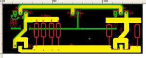

  25. Pointed
    1/12/08
    2.557
    66
    Mấy con trở cực nguồn // với diode vẽ thế hơi bí với ae dùng nhiều loại trở; anh xem layout hai kiểu thế này có được k0?
    Em thì khoái kiểu bên phải hơn, anh xếp sao cho cân là được :mrgreen:
    Chả sao, tách thế này vẫn có cơ mod thành toàn N :p
