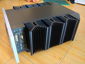

    Em vừa tìm thấy amp khủng sử dụng 6 cục tản nhiệt giống của em, mời các bác chiêm ngưỡng :mrgreen:
    Còn em chắc không tìm thêm được 5 cục nữa rồi :(

    402
    ôi tản nhiệt là niềm đau đáu nhất của em.lấy đâu ra tản nhiệt đây anh Quang ơi

    Sao mà giống con của me thế :mrgreen: cục lẻ kia của cụ để lắp SEWA 7W nghe phòng ngủ đi.
    Con này cỡ 30~40kg cụ nhỉ, khéo phải lắp bánh xe; hôm trước em lắc thử cái bao tải 50kg chẳng thấy nhúc nhíc :(
