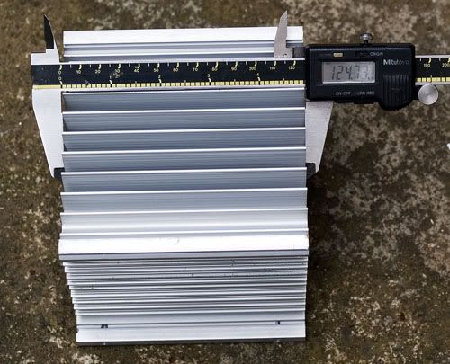

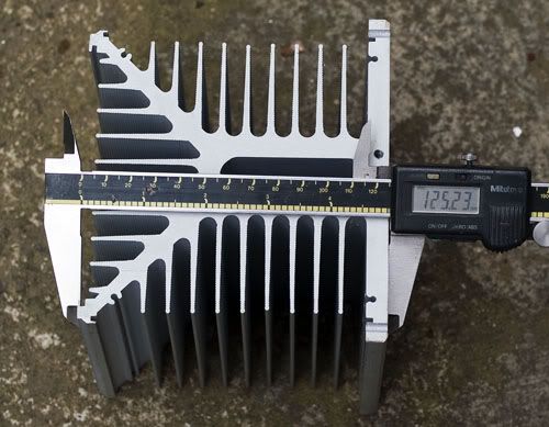

    Dạo này bác có rảnh không kiếm dùm mình 2 miếng tản nhiệt giống như dầy nè , cái trước làm cho F5 bây giờ F5 tơ bô không đủ tản nhiệt, cân mỗi bên một miếng nữa mới đủ tản nhiệt , kích thước trong hình

    6.862
    ZVL Skalica
    Em không dám hứa, nhưng trong tuần này em sẽ thu xếp 1 chuyến săn hàng ve chai về tẩm bổ cho con chim của em sắp đi thi đấu, em sẽ qua chốn cũ xem người xưa có còn đó không, nhưng vụ này coi bộ căng àh, con đó của anh chỉ với mấy cục đó bê đã oằn lưng, gác thêm 2 cục nữa chắc hết nhúc nhích, anh tính xem nếu được thì chơi ..... cái quạt hút cho nó lành :lol:

    Mỗi bên một cục nữa thì họa may đủ :D , quạt thì mình không chơi đâu tốn biết bao nhiêu để đạt S/N ratio cao gắn quạt vào vậy chơi đèn cho gọn, mình sẽ nối mỗi bên 3 cục bằng thanh nhôm 5 X40 X dài của 3 miếng tản nhiệt , trên một thanh dưới một thanh , phải vậy mới đủ , cố lên dùm bác Ga ơi , cái F5 của bác tới đâu rồi .

    Tản nhiệt này bác chơi cấu hình stereo thì em e rằng lòng máy hết chỗ để tụ và ba nguồn ạ. 12cm tản+16cm(ba)+12cm tản là hết chỗ lắp bo :(
    Hơn nữa vật liệu ke nhôm bác dày trên 6mm kiếm khá khó nên chassis dễ bị vặn xoắn bởi ke không đủ cứng.
