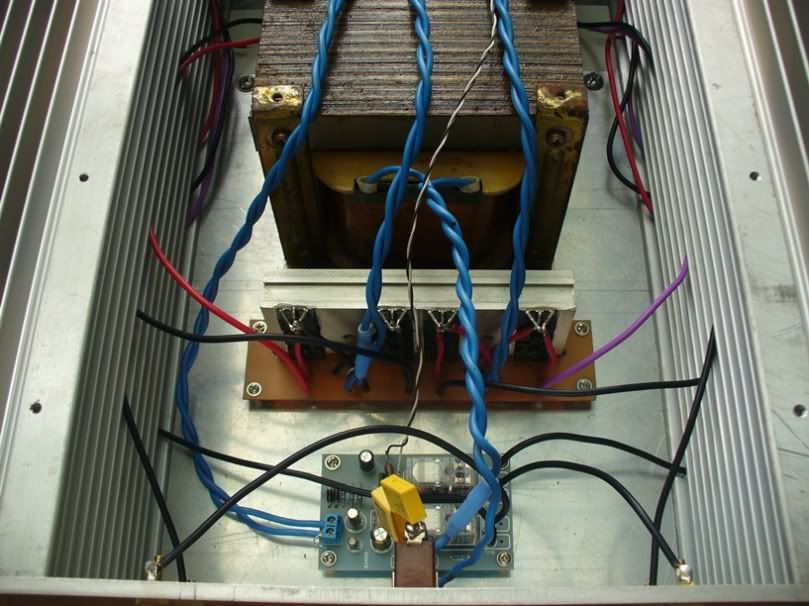

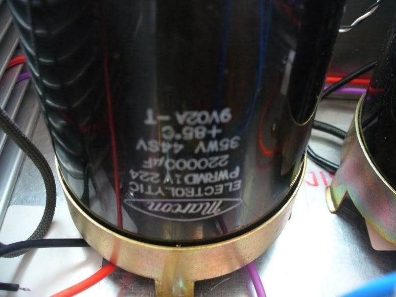

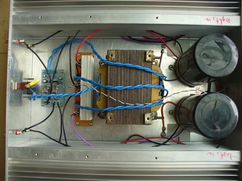

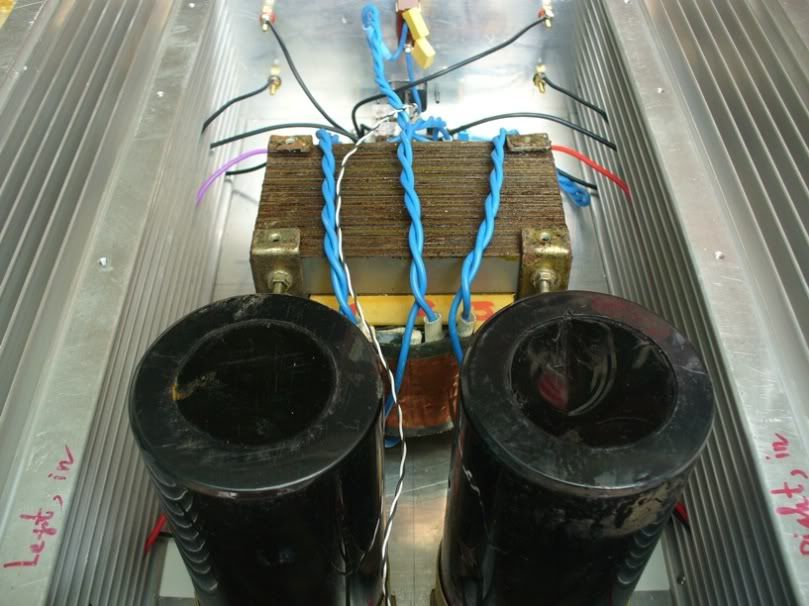

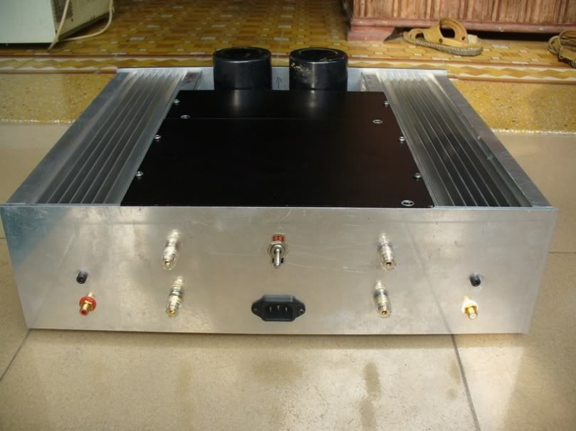

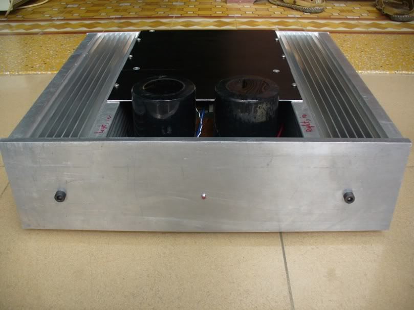

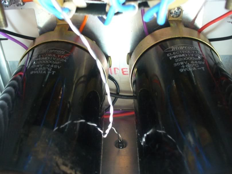

    Cụ làm bộ vỏ rất đẹp và pro nhưng chưa được hoàn hảo lắm, theo e nếu 2 con tụ cao to như vậy cụ nên khoét 2 lỗ tròn cho e nó nho lên trên bề mặt thì đẹp hơn

    Cảm ơn các bác đã cho ý kiến!
    Thật ra em đã dự định cho đứng lên rồi nhưng vì đã lỡ cho em nó nằm nên thôi ko sửa lại nữa, những cái sau em làm tản nhiệt dùng nhôm loại này em sẽ cho nó đứng lên để dễ thoát nhiệt.
    Về việc 2 con tụ thì em định đậy nắp kín luôn và khoét lỗ cho nó ló ra để đẹp và đỡ bụi, tuy nhiên vì bên trong máy có nhiều cánh nhôm nên nếu đậy kín hết sẽ rất nóng bên trong, còn nếu khoan lỗ nhôm thì em lại lười, hic! Em dự định dùng lưới tổ ong đậy gò nhô cao lên bao luôn tụ nhưng lại sợ lưới nhiều lỗ quá bụi vô, hic!

    Cụ thấy làm như e được không, khoét lỗ và che chắn bằng tấm lưới e luộc được từ cặp loa portable :mrgreen: , vừa đẹp lại thoát nhiệt tốt

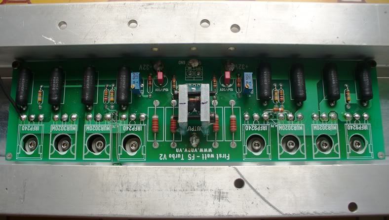

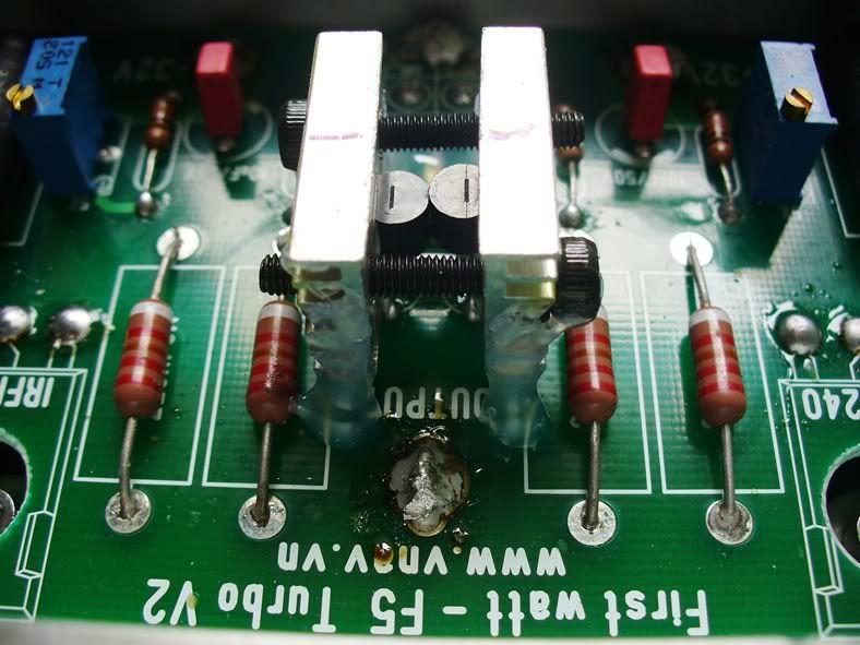

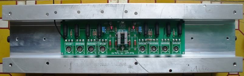

    Cụ themask có ý tưởng rất hay, những cái sau em sẽ ko để tình trạng này xảy ra nữa :(
    Sáng nay post mấy tấm hình bên ngoài mà quên mất mấy tấm chụp bo mạch bên dưới đã chụp trước đó, giờ cho lên luôn cho đủ bộ :mrgreen: .

    Cái heat sink của bác giống cái của em quá hình như là của cái biến tần hả bác.

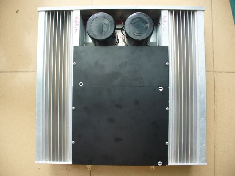

    Chữa cũng không quá khó nếu bác không lười khoan và chấp nhận quạt:
    PA1 sửa lại tấm nhôm mặt hậu gắn quạt đằng sau khối tản nhiệt, thối gió dọc cánh(kiếm hai quạt 24v size120 đấu nối tiếp chơi thẳng nguồn F5 nên tốc độ sẽ thấp, ít ồn)
    PA2 khoan vài hàng lỗ thủng trên cánh chữ U dọc theo cánh tản nhiệt phía dưới; làm hộp máy kín hoàn toàn, gắn quạt vào phía trong tấm mặt hậu (khoan vài chục lỗ) lấy kk từ ngoài thổi vào trong máy, sẽ tạo ít áp suất dư nên khí sẽ thoát ra mấy lỗ khoan dọc cánh tản nhiệt, đẩy khí nóng không tích tụ lại nữa. PA này dở cái là sẽ mang bụi vào máy nhưng độ ồn có lẽ sẽ nhỏ hơn so với để lộ thiên ở trên.

    Em chả nhìn thấy bo công suất đâu cả, Nagini giấu gì mà kỹ thế

    Nó nằm bên dưới 2 thanh nhôm đó anh lehuy, bị nhốt kín mít lun :p
