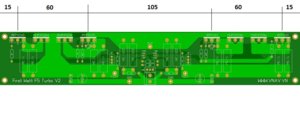

    Em thêm mấy Pic cho dễ nhìn ạh .
    Mong chủ xị chốt hạ để tụi em đi sắm đồ sớm ạh :mrgreen:

    Bác trời cháy ơi, bác cố gắng cho chân sò sát mép bo để các bác nếu có lấy đc sò tháo máy chân ngắn chòn lắp đc. Đường mạch bác cố gắng đừng để góc vuông :)

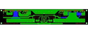

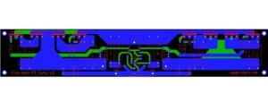

    Em đã sửa tất cả khúc cua thành 45* hết vừa gọn và đường đi cũng ngắn hơn , sau khi kiểm tra thấy thiếu 1 nét xuống GND :mrgreen: . Đã sửa rùi ạ .
    Chân sò cách mép 7mm thôi bác ạ , vì nhỏ hơn thì đường mạch nó bé lại em sợ thiếu .
    Em sẽ gửi anh Quang file gốc để anh Quang fix lỗi ạh .

    Xem mấy con tụ bé tí ấy có ảnh hưởng nhiều tới mạch không, nếu không thì bỏ béng nó đi cho nó gấu :lol:

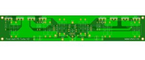

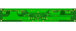

    Em cũng chả biết có ảnh hưởng gì không , nhưng cụ Pass để có 2 con tụ tí hi trên Board công suất à , em táng dô vậy thôi chứ mún gắn thì gắn :mrgreen: .
    Em đã kiểm tra kĩ , chỉnh lại mấy lỗ Pad rộng hơn để có gì mạ xuyên lỗ nó bị hụt tí xíu lại là vừa .
    Em xin post bản cuối , các bác dò hộ em với có cần chỉnh chọt gì nữa không ạh .

    Hết phim ..... :mrgreen:

    khoảng cách giữa hai con fet ở giữa là bao nhiêu vậy bác thienchay? làm xa xa cho nó đỡ nóng

    Đây ạh , mạch này đơn giản nên thích to cỡ nào cũng được , nhưng to quá thì ... tốn xèng vì là mạch 2 lớp :mrgreen: , với lại nếu dài quá sẽ khó kiếm Heatsink , em thấy đa số Heatsink công nghiệp hình hơi Vuông nên vầy có lẽ đủ ạ .

    Đẹp đó chuyển qua anh làm pcb đi.

    Em thấy chơi toàn bộ cs vào 1 bên ép lên tản nhiệt như của Thiến chấy vẽ hợp lý hơn đó đại ca, dễ bố trí linh kiện bên trong hơn.

    Anh thấy đẹp lắm và tiện nửa.

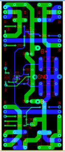

    Thêm 1 lựa chọn layout nữa ạ,cái pcb này kích thước 70x170 rất là thoải mái.Phân bố sò công suất rất thoáng.
