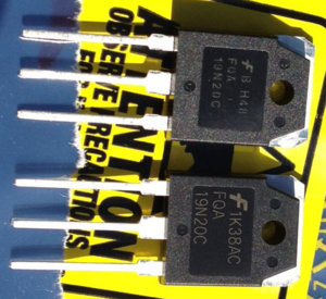

  2. lehuy173
    lehuy173 Advanced Member
    7/11/11
    870
    88
    Hàng Fake và hàng sịn khác nhau thế nào. Here's the picture
  3. mimosalq
    mimosalq Advanced Member
    8/5/06
    12.824
    119
    Con bên trái là hàng fake rồi... :D

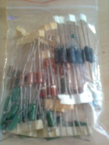

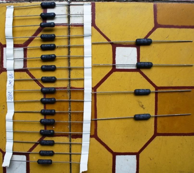

  9. nagini262
    nagini262 Advanced Member
    7/2/08
    1.763
    353
    Bien Hoa - Dong Nai

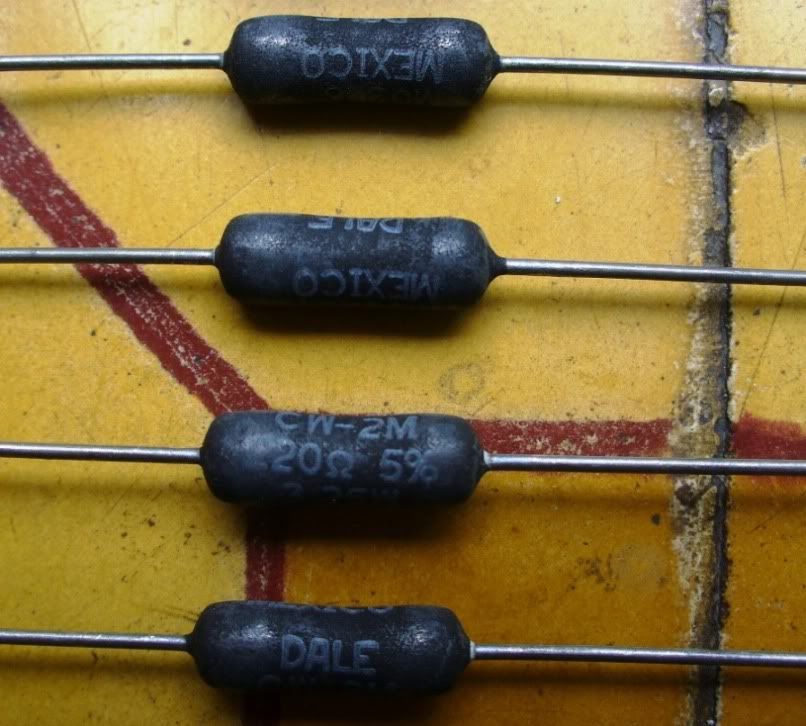

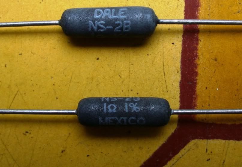

    Em có đặt mua ít trở Vishay/Dale loại 1ohm/3w và 220ohm/3w của bác Tuấn Anh trên sieuthiav. Nay chụp ít pô gởi các bác xem. Loại 1ohm thì sai số 1% và 220ohm thì sai số là 5%. Tuy nhiên theo như thực tế em thấy thì mấy con 220ohm/3w trên F5 em thay bằng loại 220ohm/0,5w mở nhạc liên tục ở mức vừa nghe thì chạm vào thấy cũng chỉ ấm ấm chứ ko vấn đề chi ==> các bác dùng loại 0,5w hay 1w là ok rồi, ko cần 3w đâu. Nếu bác nào thích thì liên lạc với bác Tuấn Anh để mua nhé vì nghe nói vẫn còn dư :lol:

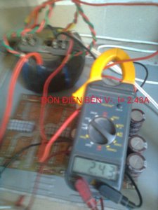

  10. ard
    ard Advanced Member
    2/7/11
    156

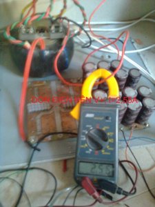

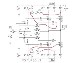

    Hôm nay em mod F5 như sau đã chạy ổn định với nhiệt độ 55 độ C, em đan chạy theo cấu hình V1, khôn ắn diot, chạy từ sán đến bây jờ OK, dòn điện đo được trên mỗi nhánh là 2,3A. các Bác làm như em để kiểm tra lại thử như vậy là OK chưa, vì em mới làm hôm nay nên cũn chưa chắc chắn lắm, mấy lúc trước chưa làm như thế này em biass như vậy là tron vòn 1 nos nhạc là chết sò, còn bây jờ thì thỏa mái từ sán jờ OK. tản nhiệt em đan sử dụn như hình cho V1. hôm nay em khôn có máy ảnh nên khôn chụp hình mới cho các Bác xem được

    với tản nhiệt này của em chạy ở 2,3A cho mỗi cặp Fet rất OK sau khi mod, trên tản nhiệt em có lắp cái rơle nhiệt 60 độ C mà nó khôn cắt điện. em để điện từ tối đến jờ vẫn chạy tốt. nếu nhích lên 2,6A cho mỗi bên thì chạy được 10 phút là cái rơle nó cắt điện, cái rơle này rất hay các Bác nên lắp vào tản nhiệt rồi nối tiếp với dây nuồn của biến áp để khi nhiệt độ cao thì nó cắt điện liền khôn sợ quá nhiệt cho Fet, Em mua cái này noài Nhật tảo 10000VND nhưn chỉ có 2 loại là 60độ hoặc 90 độ, khôn có 75 độ. tản nhiệt của em nhỏ mà chạy 2,3A cho 2 cặp Fet OK thì có lẽ đã mod đún hướn cho F5 rồi các Bác.

    Bác nói đún, sau khi em làm như lần đầu thì Fét khôn chạy, em đã làm lại như hình em post ở trên thì chỵ rất OK. nhiệt độ rất ổn định
  14. ard
    ard Advanced Member
    2/7/11
    156

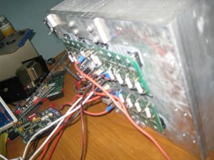

    hình ảnh F5 V1 của em có số đo như sau chạy từ hôm qua đến nay liên tục OK, chụp = điện thoại nên hơi mờ các Bác thôn cảm

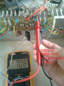

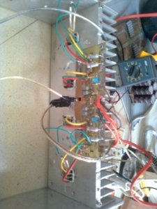

  15. ard
    ard Advanced Member
    2/7/11
    156
    tiếp tục, đây là board test của em.

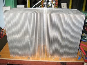

    F5 em đã chạy đủ 24h rồi các Bác, nhiệt độ rất OK có thể cất cánh đườn dài được rồi, mở nhạc từ sán jờ phê quá

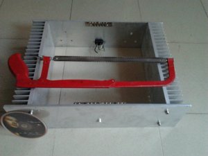

  19. Pointed
    Pointed Advanced Member
    1/12/08
    2.557
    66
    Tản nhiệt của bác to nhưng là loại cánh mau, thường thì loại này được thiết kế đi với quạt cưỡng bức. Hơn nữa bác để lên tấm gỗ bịt hết đường khí đối lưu, nóng là phải.

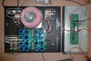

  20. lehuy173
    7/11/11
    870
    88

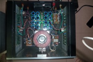

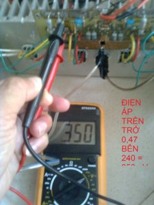

    Mấy ngày nghỉ em vật F5 ra nâng cấp lên Turbo V1. Làm thêm cái soft start tích hợp lọc nguồn.
    Mọi việc suôn sẻ, không cháy nổ. Sò tự tay em match khá cân. Ráp vào mạch, set bias mức 0,35V, đo điện áp tại các trở 1ohm chỉ lệch nhau cớ 0,01V.
    Đây là thành phẩm ạ. Đã chạy nửa ngày, nhiệt độ có nóng nhưng vẫn ổn. EM có con thermi... 70 độ C nhưng quên không lắp, tháo ra ngại.
