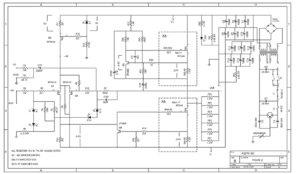

    Trong schematic của F5 thì Nelson Pass dùng FQA12P20 và FQA19N20. Em thất một số sơ đồ nonturbo dùng trở cực gate 100 ohm và trở Hồi tiếp dùng 2 con 100 ohm 3W song song ạ.
    Hôm qua em ghép F5 với 1 đôi loa toàn dải, độ nhạy cao, pre đèn Cat-SL1 do em diy, âm thanh chi tiết tuy nhiên nghe lời hát hơi gắt ạ. Em sẽ thử loại bỏ cái pre xem âm thanh thật của F5 ra sao.
