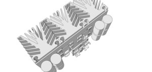

    F5 này coi được không anh em...................
  3. ngvquoc
    ngvquoc Advanced Member
    27/6/09
    1.110
    Thiết kế board hình như anh làm giống thế này. HÔm trước em có gặp 6 cục tản nhiệt giống thế này mà nó đòi 80 000/ cái. nhưng mà hơi nhỏ và nhẹ nên thôi không lấy.
  4. Pointed
    Pointed Advanced Member
    1/12/08
    2.557
    66
    Tấm đế bắt sò đủ dày (t>10mm) thì ok anh, nhỏ hơn thì nên dịch sò vào vị trí tâm của các khối tản nhiệt

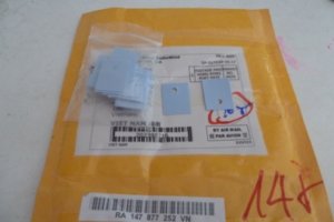

    Lót sò của em đã về. Cảm nhận của em là hơi dày nhưng em nghĩ tốt hơn cái tấm mica Chọ Giời.

    Em thì lại không nghĩ vậy! mấy cái mi ca mà Bác nói đó không phải là mica đâu mà là Amiăng đấy bác ạ! đây là loại vật liệu rất tốt cho việc Cách điện - Truyền nhiệt - Chịu được nhiệt độ cao đấy Bác ạ! Có điều là nhìn nó Cá xấu quá nên không hí end :lol:

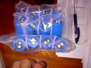

    Lần đầu làm bán dẫn nên run quá, nhưng thấy dự án này hấp dẫn được nhiều bác trên này tham gia, đống thời được sự nhiệt tình giúp đỡ của anh Quang nên em cũng bước chân thử sang Bán dẫn xem thế nào.
    Em ở vùng sâu vùng xa, nên mọi thứ đều nhờ anh em trên này, và mua trên mạng
    Ngày hôm nay sau khi đã chuẩn bị hòm hòm vật liệu cho F5, em sẽ lắp ráp từng phần 1 và rất mong nhận được sự giúp đỡ của các bác

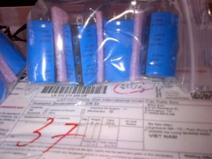

    Tụ và trở em ko kiếm được ở đây lên đành mua trên Ebay, các bác đánh giá xem có được ko ạ
    Tụ CDE 15000uF/50V em mua 12 con tại Mẽo ko biết có phải tụ giả ko nữa nhưng thôi cũng đành vậy: Như này đã đủ dung lượng chưa các bác
    Trở 1R em dùng trở Dale màu đen của Mexico; trở 220R ko có loại xịn em đanh dùng trở Đài Loan, những trở khác dùng Metal film
    Trim 5K được anh Quang tặng cộng với cục Nguồn sắp cập bến Quảng NInh
    Tản nhiệt thì được 1 bác ở Bắc Ninh nhượng lại, em sẽ post lên đây để các bác đánh giá giúp xem có đủ cho F5 ko ạ
    THứ nữa 1 người mới chập chững bước vào sân chơi bán dẫn như em liệu có nên làm F5 Version II ngay ko hay là lắp F5 với 2 FET thôi.
    Mong các bác cho ý kiến
    ( Đây là tụ em mới nhập về )
