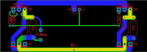

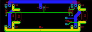

    eM VẼ LẠI CÁI f5 theo yêu cầu của nhiều bác................

    Em chờ có bo mới rồi triển khai tiếp anh Quang nhỉ? :D

    Anh chỉ tiếp thu và thể hiện lại.Anh em diy nhà mình cũng hay lắm phát hiện được rất nhiều thứ cần hay buộc phải thay đổi cho thích nghi điều kiện chung của anh em.

    Anh Quang cho em xin một tý khe hở khoảng 2mm giữa vị trí 2 con JFET sát nhau để em đưa cái tản nhiệt nhỏ vào được không ạ. :p

    Sao nhiều jfet thế nhỉ, mắc song song cho nó máu hả anh Quang. Hay ai thích cho ôm nhau thì mắc vào giữa, ai không thích thì mắc ra hai bên ạ.

    Chuyện nhỏ ,phác thảo chưa làm pcb mà,ý kiến ý cò thoải mái...Anh tiếp thu hết.

    Bác lắp hai con bên ngoài rồi cho hẳn cái tản nhiệt to vào
    À, em hiểu rồi, bác lùa mảnh nhôm 2mm vào đó rồi lấy dây đồng bó hết lại với nhau :D

    Bác nói đúng ý em rồi,em cũng tính vậy đó. :D

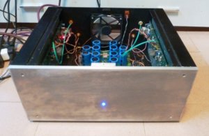

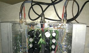

    Hôm nay em mới chính thức đóng nắp F5 sao bao nhiêu ngày luyện tập tầm ngắn. Tổng dung lượng tụ 190,000 uF. Áp trở 1R cho cả 2 kênh 415mv. Kết quả thì nghe quá phê. Bass không chê vào đâu được
    Tiếp tục chờ version nâng cấp.

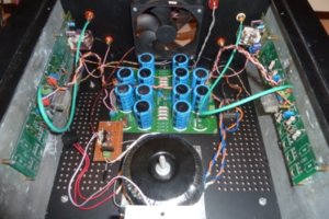

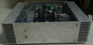

    Em cũng show hàng ạ. Nó chạy hơn ngày rồi mà chưa cháy cái gì :lol:

    Chứ còn kiếm ra đâu được nữa , mình cũng rất là thích mua rẻ :D n nhưng không lẽ mua cái $450 sao vì F5 tổng cộng mình dự định chi phí là dưới $300.00 ngân sách này khó thay đổi lắm vì Gấu nhà chỉ chi như thế thôi ( đồ cũ + mới ) , khi trước chạy F5 cũ chỉ thấy vừa nóng thôi để tay vào bao lâu cũng được , nó nhẹ vì độ dầy thành sau chỉ có 8 ly thôi còn thua cái bề mặt của những vỏ nặng :mrgreen: , ý mình nói đây là chỉ tận dụng cánh tản nhiệt để tiết kiệm được dồng nào hay đồng đó và mình không tốn tiền vận chuyển :) , cũng đang dự tính ốp thêm miếng đồng vào như là tản nhiệt của CPU và thùng cho những tản nhiệt đó có rồi ( cám ơn bác Gà ) và rải MOSFET ra đều trên khoảng chiều dài của nó , kiếm tản nhiệt cũng gian nan quá :mrgreen:

    Mắc song song để dự trù cho anh em gắn nhiều cặp sò và cho nhưng ai chỉ có K170.J74 có Idss không đủ yêu cầu.
