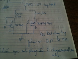

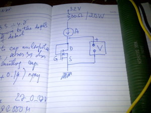

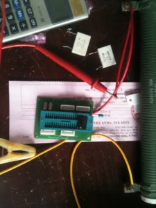

    Đây là mạch match fet em đang dùng.không để lâu quá 30 sec vì fet nóng nhanh lắm.Cẩn thận thì ép nó lên tản nhiệt và theo dõi áp và dòng lâu lâu 1 chút cho chính xác.Mạch trong hình là cho IRFP240 nhé,con IRFP9240 thì ngược lại.Có ổn áp xoay chiều cấp cho biến áp thì càng tốt.

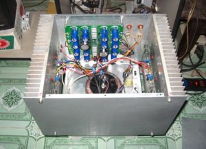

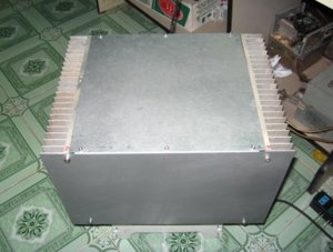

    Báo cáo các Bác lâu nay chờ cho đủ vật tư nên em bây giờ mới thi công cho xong phần áo kết thúc F5.
  10. lengkeng
    lengkeng Advanced Member
    31/10/06
    1.338
    17
    Biên Hoà Đồng Nai
    F5 Bass rất lực nên nghe Paris by night 104 rất hay. Đang đậy nắp lại kín sợ nóng nhiều nên bias giảm xuống chờ nóng tối đa chỉnh lại fix luôn cho bay dài hạn.

    ôi bác làm đẹp quá :)
    F5 cất cánh chưa bác ?
    Àh mà cặp giây tín hiệu của bác chắc nghe lengkeng lắm nhỉ :lol:

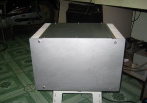

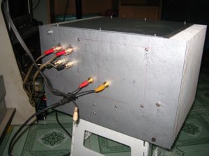

    Hình như F5 của bác không có nút "tắt khẩn cấp" thì phải. Nhìn trước nhìn sau không thấy công tắt nguồn đâu cả.
    Bác cho hỏi là trở nhiệt bác lắp trên tản nhiệt thì có bị trôi nhiệt không ? Dây tín hiệu vào bác lắp dưới board nguồn thì có nhiễu gì không ?

    Bác lengkeng khoan thêm lỗ thông hơi trên nắp và dưới đáy, làm vài chục lỗ hai bên gần tàn nhiệt để cho nó đối lưu, Bác làm thế thì tản nhiệt có to nữa cũng vẫn nóng, nhiệt độ trong phòng cao hơn ngoài trời tương đối đấy :mrgreen:
    Vỏ máy bác làm đẹp lắm, chúc mừng

    Nút tắt khẩn cấp có 1 cái CB 6A của Siemens 6A nằm trong thùng máy bảo vệ quá dòng khi có sự cố quá tải thay cho cái cầu chì, ngoài thì công tắc nằm trên ổ cắm lioa luôn khỏi làm. Bên trong còn có tích hợp mạch bảo vệ loa UPC1237 ngoài bảo vệ rò VDC, ngắt nhanh , đóng chậm còn có cả 2 cái cầu chì 3A chống cháy cho mỗi loa. Dây tín hiệu đi ngang dọc nhưng chả thấy ù xì gì. Trôi nhiệt thì trôi trên Jfet gấp nhiều lần nên chụp mủ điều nhiệt ngay trên bản thân nó, còn con Trở nhiệt không có tác dụng mấy. Chạy khoảng 2h chỉnh lại Bias lại thì khi nóng lên hết cở chỉ nằm tầm ấy nó không tăng được nữa là OK.

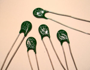

    he he, em cũng mới kiếm được tản nhiệt và biến áp để bắt đầu dấn thân vô con đường rực lửa F5 :twisted: tình cờ kiếm được con điện trở nhiệt trị số 5k mà tốn có 2k thui :lol: bác nào chuột bạch qua em đưa cho mấy con test thử a.

    Nhiều anh em hỏi cách match MOSFET quá,em tiếp điện thoại khùng luôn đêm qua.Em post lạ lần cuối nhé.Mạch match như hình vẽ,nguồn cấp cho nó càng ổn áp càng tốt.
    Cắm FET vào như hình khoan cấp nguồn +.Tắt quạt,máy lạnh không cằn gắn tản nhiệt cho FET.Cấp nguồn + rồi đếm 1,2,3,4,5(khoảng 2 sec)đọc số Volt trên đồng hồ rồi tháo nguồn xong 1 em.Làm tiếp em khác chừng nào oải thì ngưng :D .Tất cả những em nào có V sai số với nhau 0.1V cho vô 1 nhóm,nhóm này được gọi là đã match.
    Thân ái.
