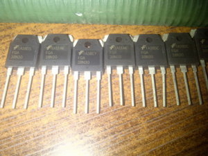

khà khà, cụ match thật là nhanh Nhưng match sò thế này thì nên mua theo nhóm để mua được nhiều sò như vậy chất lượng match tốt hơn mà chi phi lại giảm.

Fet công suất nhiều dòng việc mát be là việc thừa thải mất thời gian.Ngẫu nhiên 8 con đều như 1 khakha...

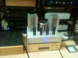

Chúc mừng F5 của bác đã cất tiếng khóc chào đời. Được nghe thử bộ dàn toàn đồ gấu của bác mà phê quá. Cảm ơn bác, bác mimosalq và các cao thủ DIY mới quen
Khakha F5 như vậy là chưa xong với anh đâu.Nó đây 1 cặp sò 1 kênh không matched pair và phân cực chưa tới... đâu.........
Chào các bác Hình này chắc là bác Quang chụp rồi , ở đâu cũng có Bokeh cả :mrgreen: , mờ mờ... ảo ảo.... nếu bác Kirato mà có LED xanh đỏ nữa sợ mọi người hiểu lầmm... Thân
Cái tản nhiệt này coi hầm hố vậy chứ mới có 1 cặp sò, phân cực 800 mA mà đã nóng lắm. Không biết chơi 2 cặp sò, phân cực 1,3 A có chịu nổi không nữa. Tuy nhiên, nếu mở quạt nhỏ, để cách 2 - 3m thì chỉ ấm ấm.
Ngon quá anh ạ, cả tuần nay em lu bu không có thời gian gỡ nốt một con FET ra để gửi 2 cặp vào trỏng cho anh được. Từ khi con gái về Hà Nội là em chả có thời gian làm gì cả, bây giờ là con trông bố chứ không phải là bố trông con nữa rồi :lol:

- Báo cáo về bữa tiệc mừng F5 cụ Kirato ra đời. Em nó đây ạh. Tác giả rất hào hứng giới thiệu đứa con mới trào đời của mình
Ngon quá, chức mừng bác Kita; bác kê cho hai em TN cao lên tí hoặc khoan lỗ cho kk đối lưu nhé Lão Ti trông vẫn còn tỉnh táo quá nhỉ, ngồi với hai cha áo ngựa vằn này là đi nhanh lắm đấy :mrgreen:

cám ơn bác poi, em mới xong phần giáp còn chỉnh chọt nhiều, còn khoan lổ cho kk đối lưu hôm qua bác trà cũng góp ý như bác. em sẻ làm như 2 bác chỉ
