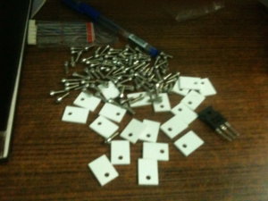

    Trời kem đó dễ tìm mà em.Hồi chiều anh mua lót sò này và mớ ốc lục giác inox rất tốt.4 cặp Fet của em cũng vừa cập bến :D

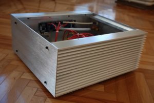

    Của em nó giống thế này nè mà do em chưa làm vỏ nên tạm lấy hình của 1 bác nào đó trên VNAV làm mẫu. Do em đang xem nó nóng thế nào để tính toán kích thước vỏ cho rộng rãi thoáng mát chút. Chắc tuần sau em cũng làm vỏ giống thế này
